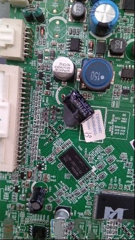

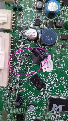

    关于TCL液晶电视L42F11花屏故障,常规检修步骤:第1步,先把屏线检查一下。如果有点氧化,就用金手指擦一下。第2步:代换一块逻辑板。第3步,检查数据如果以上三步你都完成了。很多人就判断为屏的问题。但是重点来了。往往问题都出在主板上,先找到主板上插屏线的插座!靠近插座有一个电解电容,上面打有704之类的胶,并且引脚是折弯的。小心轻轻的把胶刮掉。在胶下面就有几个电感线圈。(没有胶的地方,电感很少坏)。用万用表通断档测量,其中有某一个(2个线圈构成)就开路了。用一段细线连通就好了。
