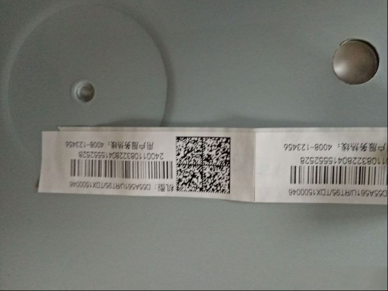

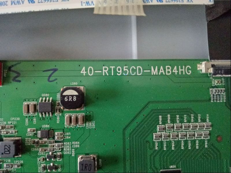

    收到同行送来的故障机壹台TCL D55A561U液晶电视,故障表现如下图所示,时不时的会跳出正在进行初始化,还有就是WLAN也时不时的跳出来,看到这一想到就是程序问题 ,直接上马云家购买,然后准备U盘一个,把U盘格式化成FAT32,然后U盘插入电视USB2.0接口,按住电视的待机键不动,电视插电,此时电视的指示灯会一闪一闪的,过1秒后再松开待机键,记住刷机的时候电视没有任何画面,只有指示灯一闪一闪的,大概几分钟后电视自己开机,刷机完成。
