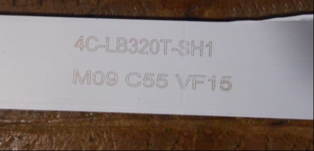

    收到同行送来的故障机壹台乐华32L20液晶电视,故障表现为有时可以开机正常,但是时间不长黑屏,有时显示正常时切换信号源,也会黑屏。通电试机黑屏,测试LED输出电压上升到一定数值后下滑。常规判断,灯条问题。灯条测试仪检查,灯条亮,难道是LED升压电路问题,或者负载能力差吗?

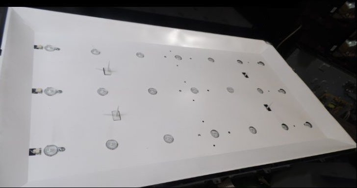

        检查相关元件没有问题。在LED输出接口外挂灯条试机灯条亮的很正常。开屏(怀疑有个别灯珠击穿导致电流改变保护,几天前就遇到收到其他维修同行的一台,先锋坏一颗灯珠导致保护的)检查灯条都很正常,每颗,每条都亮,到底如何维修呢,外挂其他灯条正常,说明还是灯条的问题。于是代换灯条,全部更换,试机--机器正常。修理很多LED灯条坏的首次遇到这样奇怪的。本次维修如有不足的请指正,谢谢。
