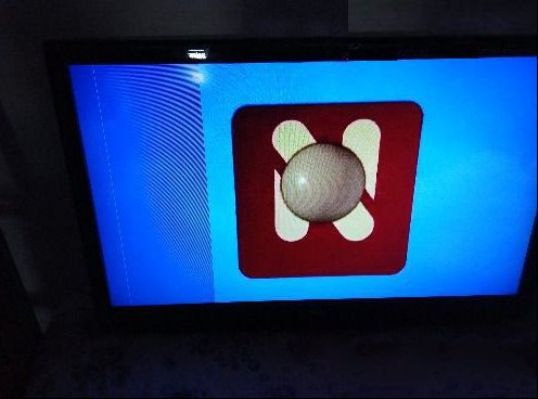

摘要: 收到同行送来的故障机壹台TCL 42寸液晶电视,故障表现是,右面屏显示正常,左面屏有竖线,开盖检查,调逻辑板屏幕左右排线时无意间触碰了逻辑芯片,电视屏幕有变化,按住逻辑芯片,图像恢复正常,怀疑逻辑芯片虚焊,补焊 ...
    收到同行送来的故障机壹台TCL 42寸液晶电视,故障表现是,右面屏显示正常,左面屏有竖线,开盖检查,调逻辑板屏幕左右排线时无意间触碰了逻辑芯片,电视屏幕有变化,按住逻辑芯片,图像恢复正常,怀疑逻辑芯片虚焊,补焊后试机,一切正常。
