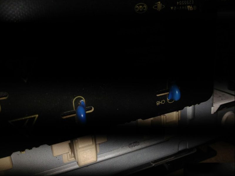

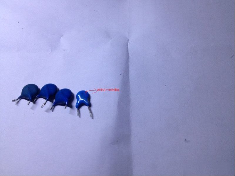

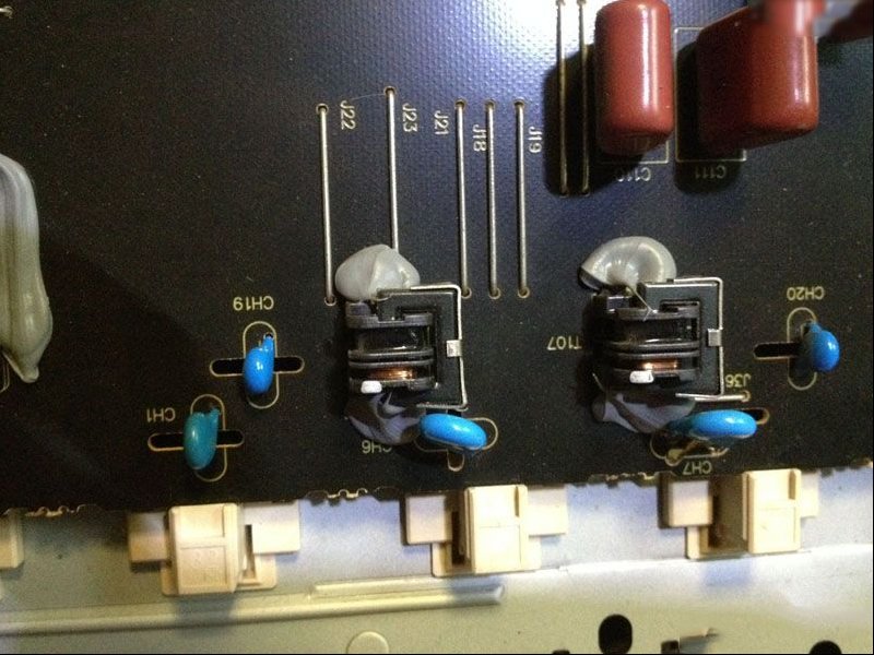

         不过发现电路时候,图像光栅还是很均匀的。但是正因为我怀疑灯管这种思维让我去测试高压变压器到灯管电容的电压,这一测试,我发现它们有几个电容电压偏差很大,按理说都该是一样的,在不怀疑灯管的情况下,只好怀疑电容。这不看不知道,仔细一看电容吓来一条,居然有三个电容严重开裂,图片你们就会看见了,看来可能故障找到了。不过再换电容过程中也遇到曲折,我就不多说,那是因为我没有同样大小电容代还遇到的。我只想说的是,第一这个电容很严格,哪怕小3p高压板都会保护,还有就是图片中CH7,CH8我用33p可以,这33p装在别的地方也会保护。所以今后大家遇到类似故障换电容一定严格要求,否者会让你走弯路。这个机器我原来就查过资料奇缺,所以经验还是很重要要的。
