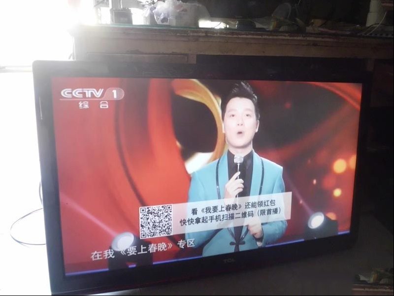

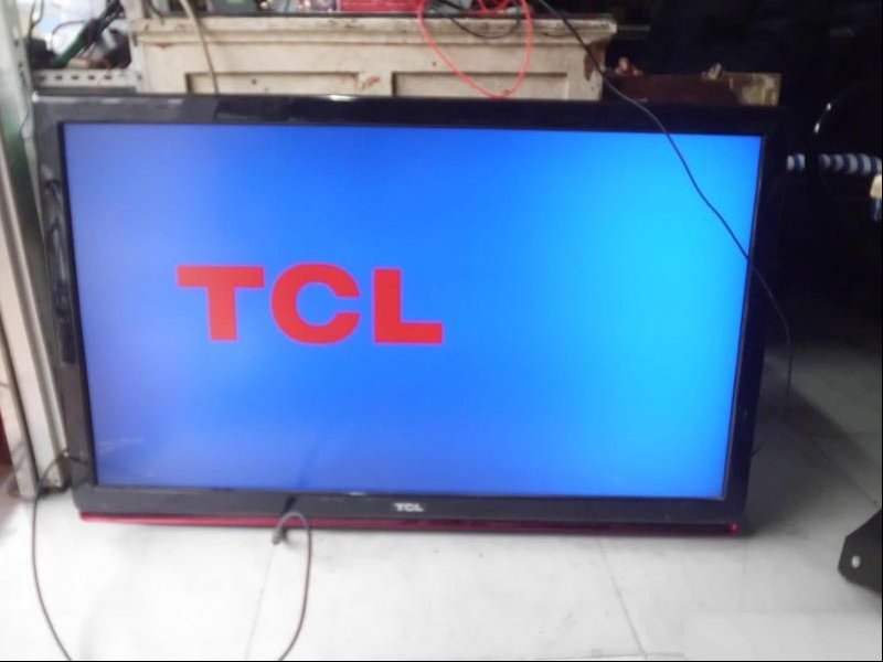

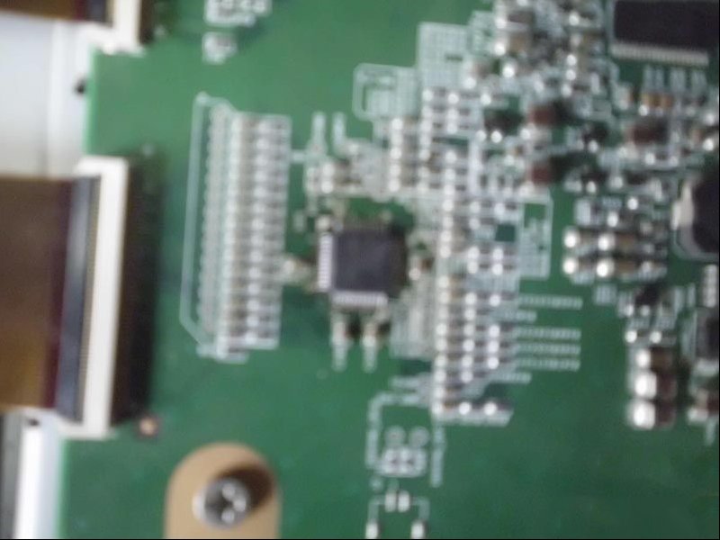

摘要: 收到同行送来的故障机壹台TCL L42E9液晶电视,这台电视是逻辑板故障,具体的故障表现是伴音正常,图像鬼脸,无图像时蓝屏正常,测量逻辑板VGL-6V,VGH27V,VGMA15V,AVDD15V,判断逻辑板故障,后经朋友指点,更换AS15-F,由 ...
    收到同行送来的故障机壹台TCL L42E9液晶电视,这台电视是逻辑板故障,具体的故障表现是伴音正常,图像鬼脸,无图像时蓝屏正常,测量逻辑板VGL-6V,VGH27V,VGMA15V,AVDD15V,判断逻辑板故障,后经朋友指点,更换AS15-F,由于AS15-F太小,定位困难,用少量704胶定位后用热风枪焊接成功,后开机正常,具体如下图所示。
