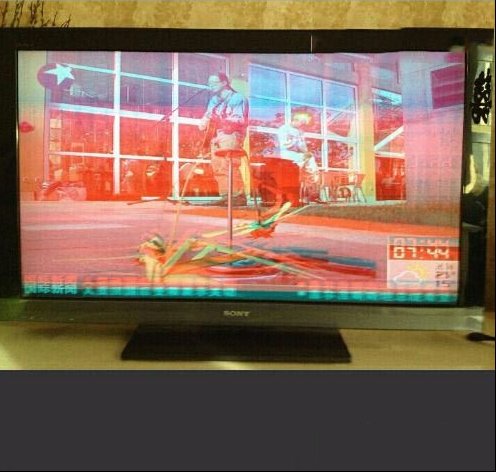

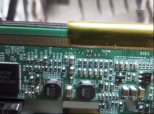

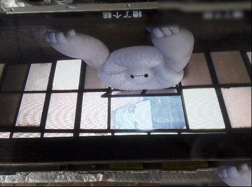

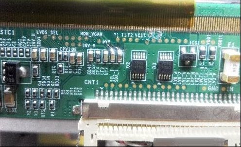

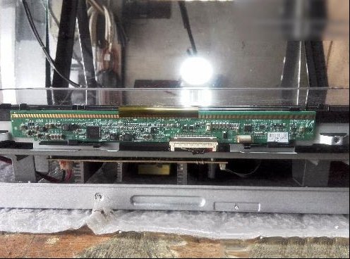

    最近忙下来有点闲,于是来半年前被我判定屏坏的收到其他维修同行的一台32寸TCL液晶电视,想试试借鉴之前即几位师傅的经验,故障表现为如下图所示,显示异常,整体图像发红、花屏。先割照片的左边,工作一会要中间出现白蒙蒙竖带,接回找到右边割,是左右三条(割了三条),割边板上右边的ckv2和ckvb2之后图像正常了,不过黑色偏蓝了,勉强可以正常观看。
