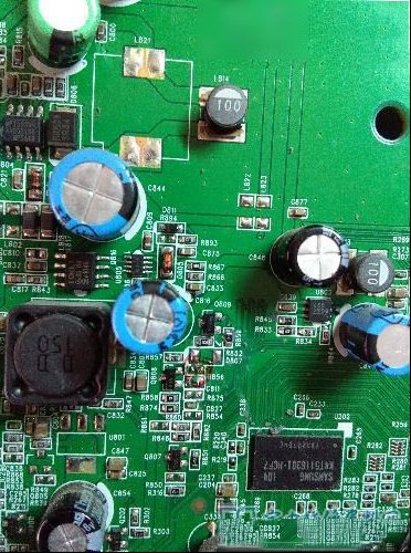

摘要: 收到同行送来的故障机壹台TCL L32P21BD液晶电视,故障表现为黑屏,但是有伴音,拆机检查5V、24V正常,开机电压和背光电压正常3V多,背光不亮,检查背光调节电压没有,用背光检测仪测试灯条亮,没有亮度调节电压证明是主板 ...

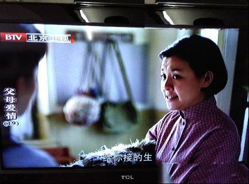

    收到同行送来的故障机壹台TCL L32P21BD液晶电视,故障表现为黑屏,但是有伴音,拆机检查5V、24V正常,开机电压和背光电压正常3V多,背光不亮,检查背光调节电压没有,用背光检测仪测试灯条亮,没有亮度调节电压证明是主板毛病,找到MS48S主板图纸,131脚就是亮度调节输出有3.3V正常,再往前寻找Q809基极没电压,它的电压是Q808经R856过来的,Q808集电极有5V,检查R856已开路,换上22K电阻,开机久违的画面出来了。
