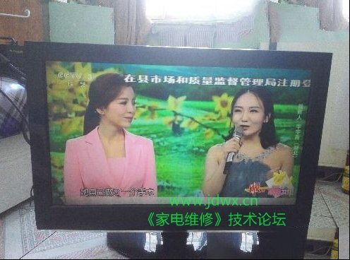

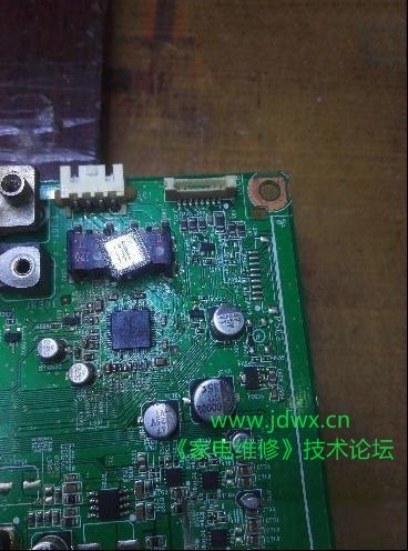

    收到同行送来的故障机壹台LG 32LD320-CA液晶电视,故障表现为无声音,拆开机器检查电源,主板各供电均正常,怀疑伴音块3200L有问题。测喇叭端,R声道电压为24v,L声道为0v,明显不一样,再说也不可能有24v供喇叭的,一定有问题。
          网上购得伴音块,将坏的用焊台拆除,把焊盘清理干净,再涂抹助焊剂,把新的芯片与焊盘对齐,因为此芯片是plcc封装,露在外面的引脚很短,不好焊接,先在四角周围,抹点焊锡膏,用尖烙铁焊接固定好芯片,再用焊台高温400把芯片背面与主板接地焊盘完全焊接牢固,再在芯片四周涂抹焊锡膏,用尖烙铁把焊锡膏充分融化,焊盘与引脚之间呈斜坡状,说明已焊接完好。
         在拆焊芯片时一定要先照相,把芯片周围和背面的部分用铝箔纸覆盖起来,防止将其它原理吹跑,焊完后要对照照片,看有没有缺件的。把芯片换好后装机,图声一切正常。
