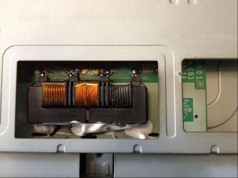

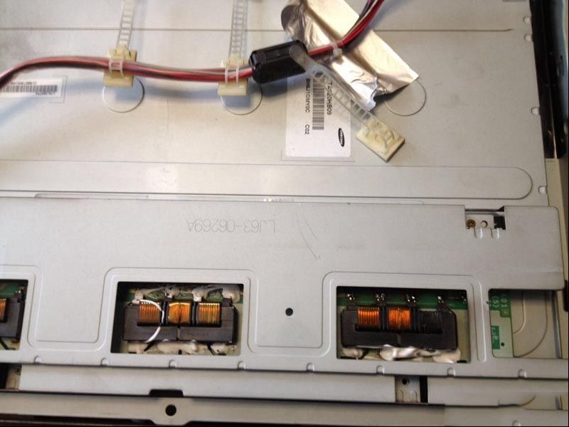

摘要: 收到同行送来的故障机壹台TCL L52M71F液晶电视,故障表现为开机有伴音无背光,仔细观察发现开机瞬间有背光很快保护。拆开机器可以看出该机背光板有两张,最后查出付背光板一个变压器烧糊,经过检查发现是高压变压器跳火 ...

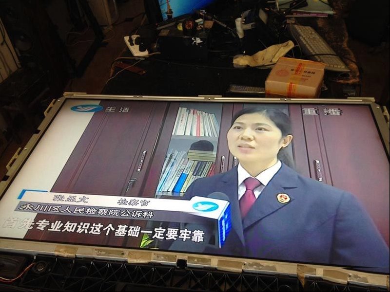

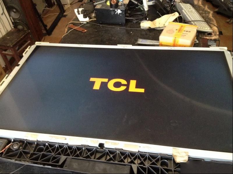

    收到同行送来的故障机壹台TCL L52M71F液晶电视,故障表现为开机有伴音无背光,仔细观察发现开机瞬间有背光很快保护。拆开机器可以看出该机背光板有两张,最后查出付背光板一个变压器烧糊,经过检查发现是高压变压器跳火将电路板烧糊的,这个故障几年前处理过收到其他维修同行的一台飞利浦电视机,至今完好。于是去掉烧糊那组线圈,为了防止保护于是将高压一组坏的导线接入好的,电视机修复,电视机煲机一天之后交付给用户。

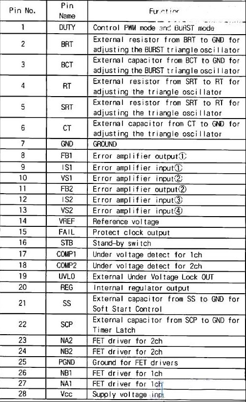

        记住一定要将烧糊那组线圈全部去掉,否者即使线圈不接入电路,电视机还是要保护。原来我就上过当,心想线圈开路就不会有过流保护,其实线圈开路,线圈内部短路同样会过流保护。那个图纸是该机背光芯片的数据。
