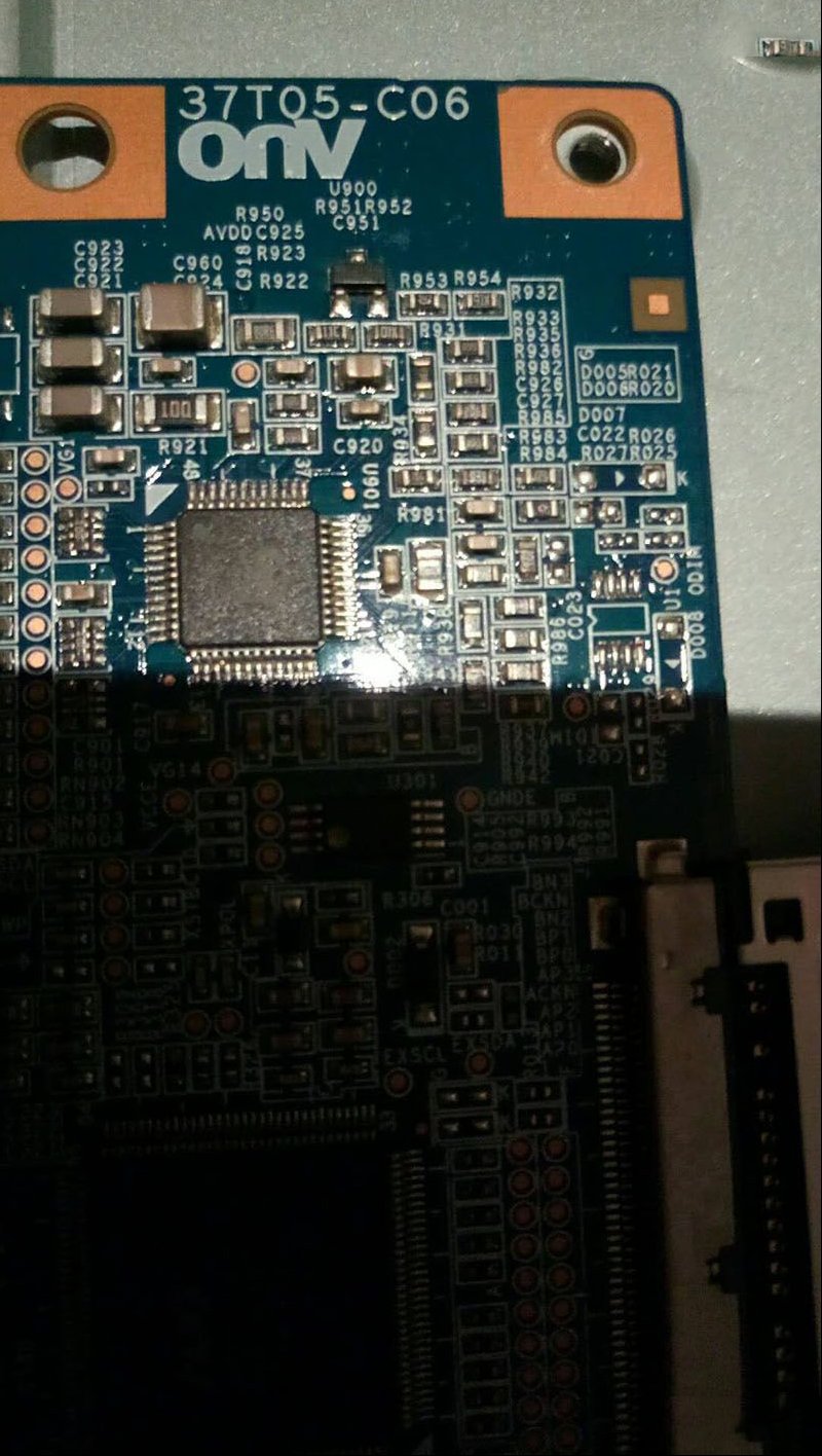

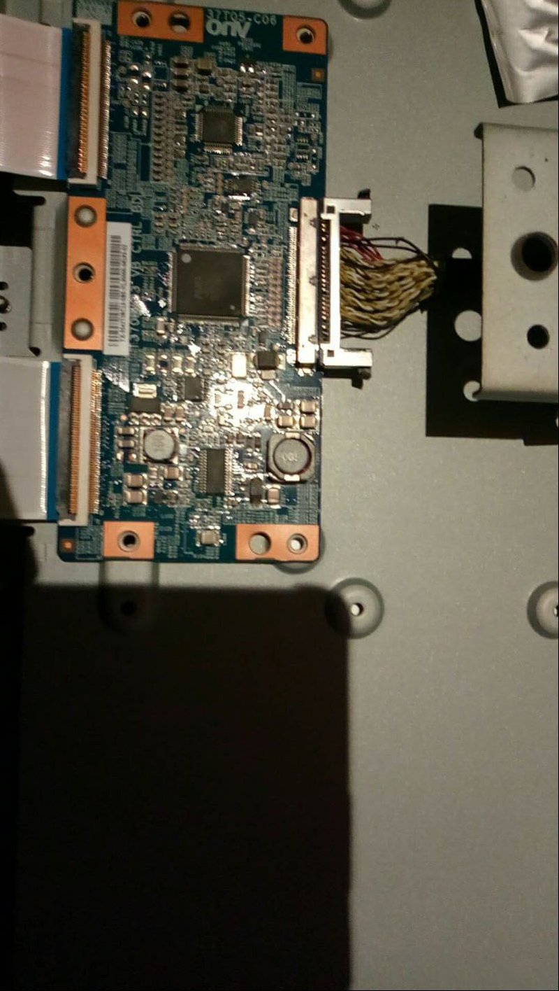

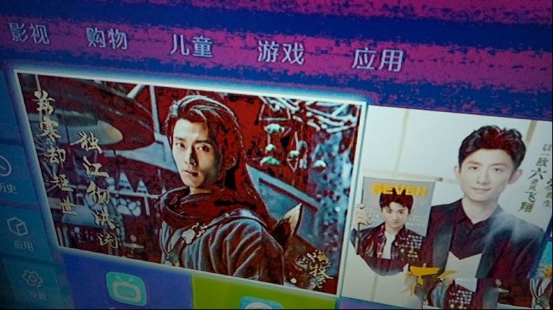

摘要: 收到同行送来的故障机壹台TCL液晶电视,型号是L42F11,故障表现为颜色不正常,首先检查屏线没有锈斑,怀疑是逻辑板,经过仔细排查也排除是逻辑板故障。后查到是主板胶下边的排感开路所致,此故障是通病,更换后检修思路 ...
    收到同行送来的故障机壹台TCL液晶电视,型号是L42F11,故障表现为颜色不正常,首先检查屏线没有锈斑,怀疑是逻辑板,经过仔细排查也排除是逻辑板故障。后查到是主板胶下边的排感开路所致,此故障是通病,更换后检修思路。
