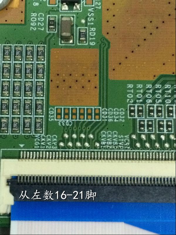

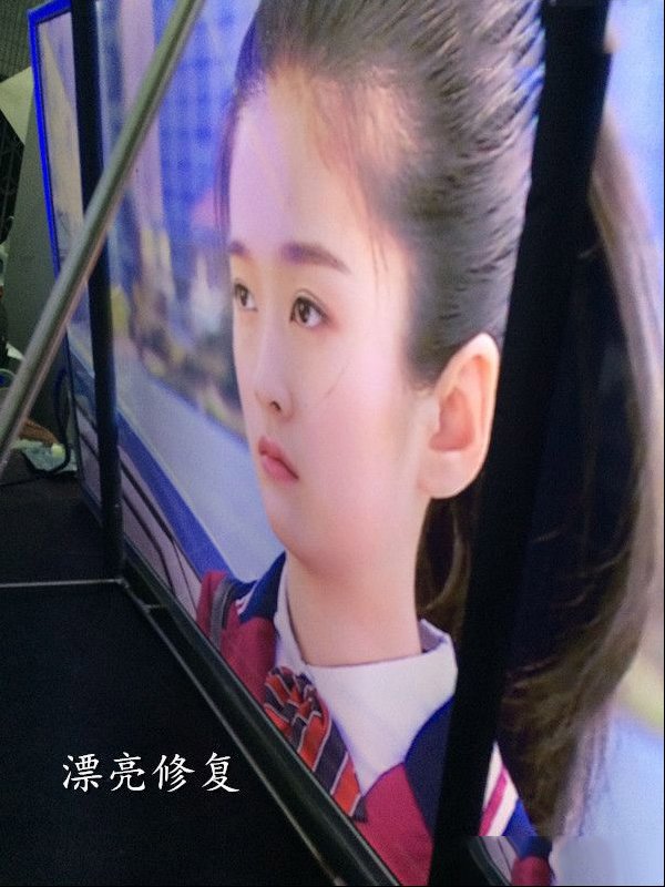

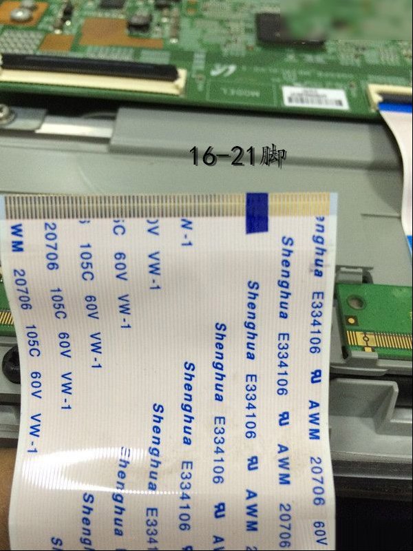

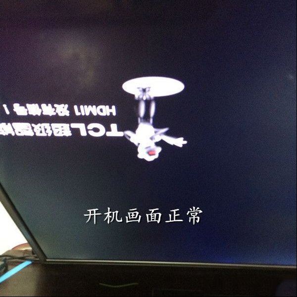

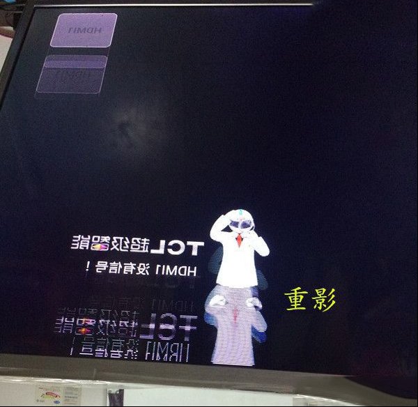

用隔离法修复TCL L48E5390A-3D液晶重影通病故障(图)
2023-4-29 09:54| 发布者: 开心| 查看: 102| 评论: 1

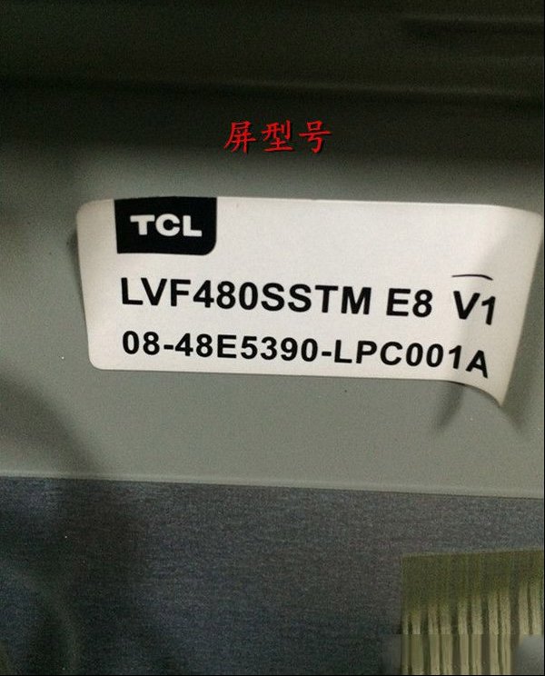

摘要: 最近收到同行送来的故障机壹台TCL L48E5390A-3D液晶电视,故障表现是图像重影(故障表现为如下图所示),此故障是TCL该款液晶电视的通病,故障维修是用纸片隔离软排线的CKV1-3、CKVB1-3,故障点修复。 ...
