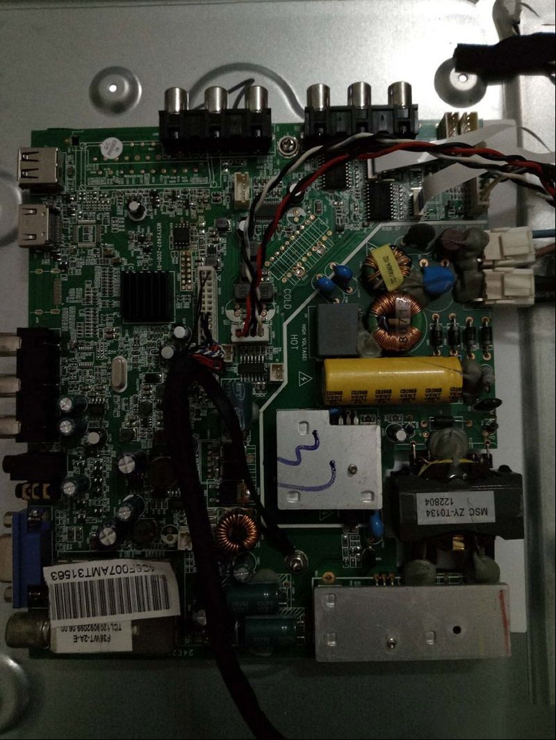

摘要: 前一段时间收到故障机一客户送来的收到其他维修同行的一台TCL LE32E1600液晶电视,故障表现开机能启动,有声音,有显示,“DK 电视”字符不停出现又熄灭,所有按键失灵,据反应,该机闲值一年左右,再开机就是这样的(如下图所示)。 ...

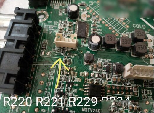

    前一段时间收到故障机一客户送来的收到其他维修同行的一台TCL LE32E1600液晶电视,故障表现开机能启动,有声音,有显示,“DK 电视”字符不停出现又熄灭,所有按键失灵,据反应,该机闲值一年左右,再开机就是这样的(如下图所示)。开始以为数据问题,找到个数据刷后故障依旧。

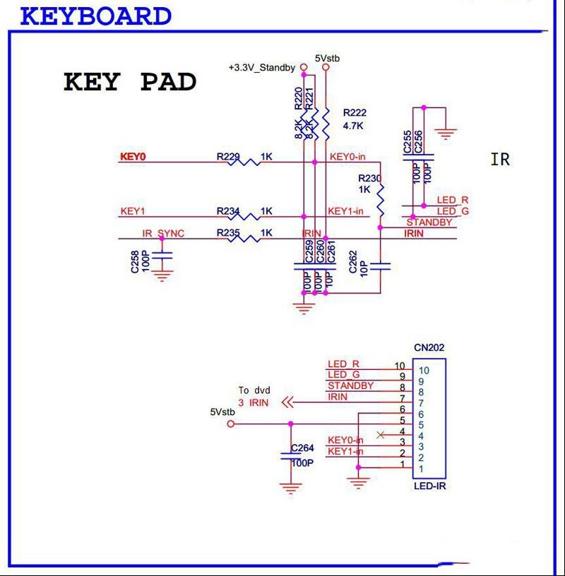

  查找图纸,找到按键电路部分,如下图所示。
  发现按键部分电路并不复杂,不按任何按键是,测量R220-R229的+3.3V-key0-in-key0处电压都是3.26V,测量R221-R234的+3.3V-key1-in-key1处电压分别是3.26V-2.44V-2.34V,要排除是不是按键本身故障,逐把插座CN202去掉,不接指示灯IR按键板,再测电压还是一样不变。

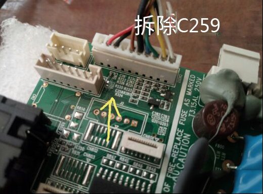

  怀疑C259故障,将其拆除,故障不变。

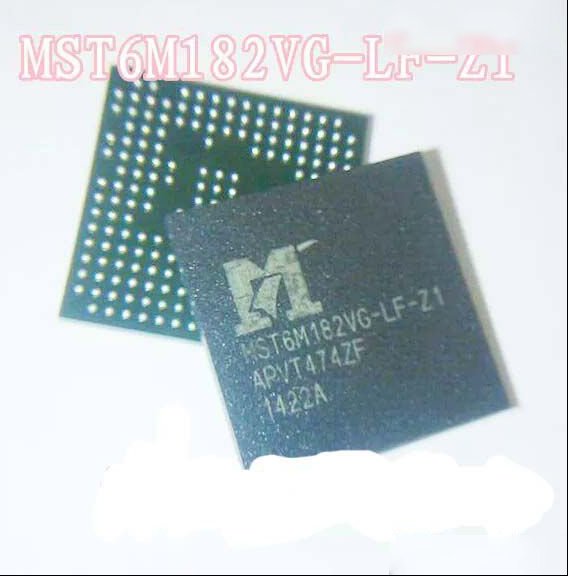

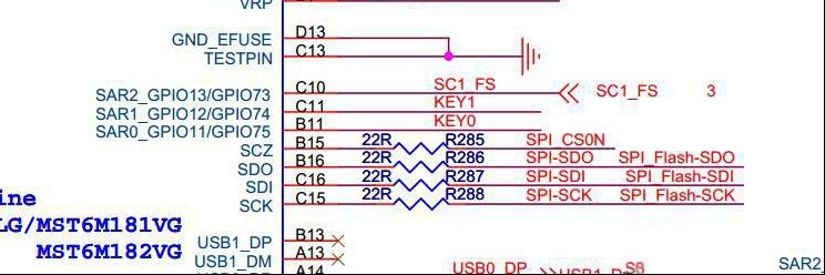

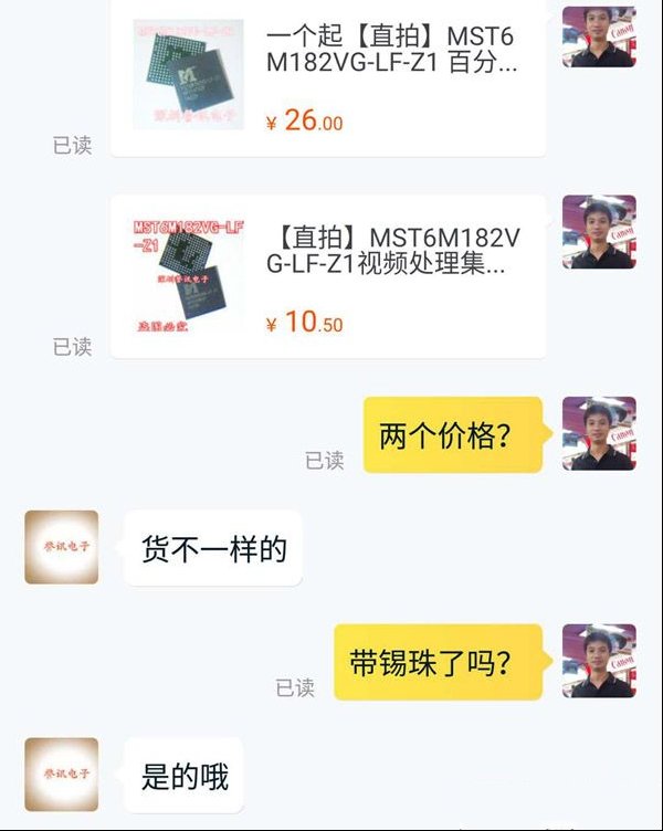

  与R221-R234相连的除了主控芯片MST6M182VG-LF-Z1,没别了,故判定主控芯片MST6M182VG-LF-Z1坏了,该芯片BGA锡珠焊接,由于这是小镇,本店没有BGA设备,本想放弃换芯片,直接换板,后来想想不甘心,在某宝找到了芯片,询问是带锡珠了,不用植锡珠,可以用自己的热风枪试试,只买一个芯片装上,不成功再换板子。

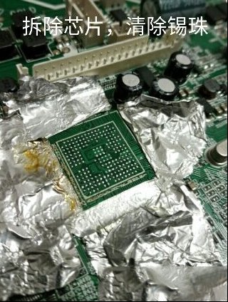

四边贴上锡纸上焊膏,风枪温度先180,风力3到4档,大范围加热板子,两分钟后,温度350,对着芯片吹,边吹边动芯片,芯片可动后小心地用镊子挟起,清理主板和芯片上的焊盘,发现芯片上掉了三个点,庆幸的是板子上的完好无损。
  在某宝找到了芯片,一个店就有两个价格的,一个13元,一个26元,果断选26元的。
  拿到芯片后开始工作,板子上的焊盘再重新清理一遍,在板子上涂上焊膏,将芯片对准四周边线,和拆时差不多,风枪温度先180,风力3到4档,大范围加热板子,两分钟后,温度350,对着芯片吹,边吹边动芯片,注意动作不宜边大,两分钟左右,收起几枪,让板子自然降温。
  等板子降温后试机,好了,心中狂喜,正常亮机,接口正常,按键功能正常。
