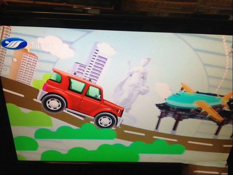

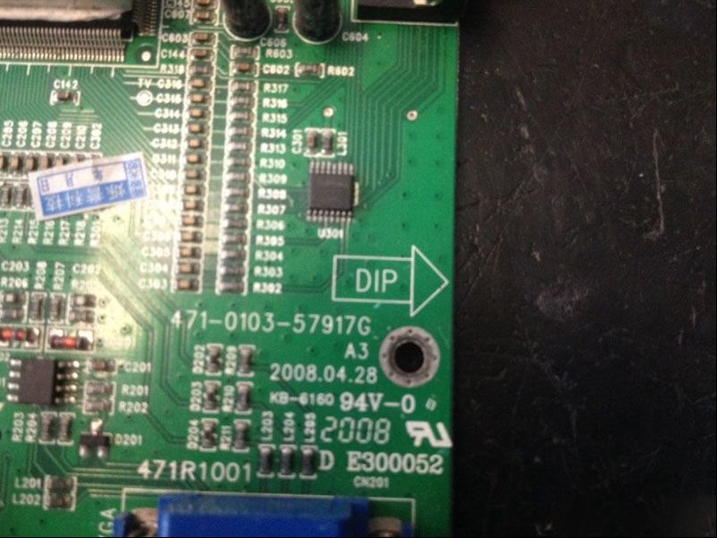

    收到同行送来的故障机壹台TCL液晶电视转修机,型号是L22N6,故障表现为红灯不亮不开机,前一任维修工换过主板,估计买到了二手赝品,还是不开机。由于心理没有底,转我处维修部进行再次维修。我经过排查主板发现主板上面u103负载电阻小,断开电感L104,L105后阻值正常。
         这时候电视机红灯亮了,也可以开机了。怀疑主芯片性能不好,不过我突发奇想,用电脑电源给主芯片单独供电,电视机声音图像俱佳,开机很久主芯片也不发烫。于是在主板5V供电用两个1n4007串联后单独供电,电视机修复。这种方法原来雷击机器我也修复过,还没有出现返修。
