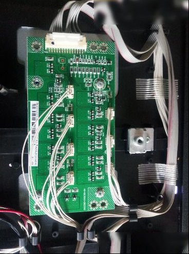

摘要: 关于TCL王牌L32E4300液晶电视无背光的故障,本人已维修多台,此故障实属通病。如下图所示,只要把Q635或者D602任意去除一个即可。
