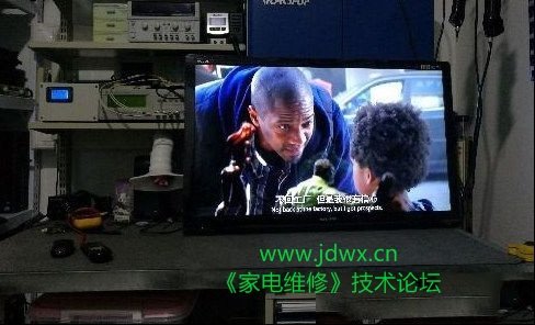

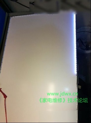

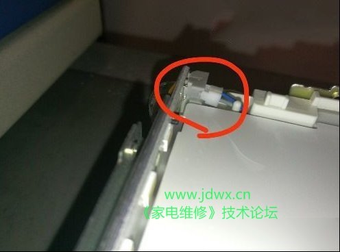

    维修收到其他维修同行的一台朋友的电视,机器型号是夏普LCD-40NX430A,故障表现为黑屏不开机。初步检修判断为背光五次保护后锁保护。用k模式启动,还是黑屏,但是用强光手电照,屏有显示。测量背光电压无,误以为背光电路故障。之后各种检查后没有找到故障。用直流电源给灯条供电测试,一共两组背光,每组两路串联,每路两组18颗led灯珠并联,用直流电源,限流到150ma,电压调到55V左右就能点亮,发现一组中一路不亮,拆屏后发现灯条插头松脱,原因是机器出厂安装时线拉的太紧了导致。恢复后一切正常。
