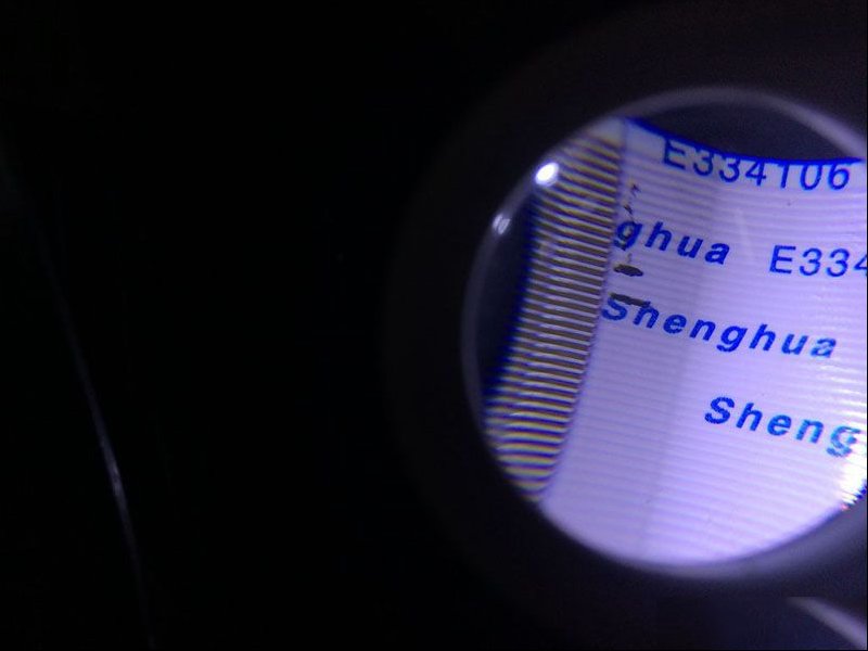

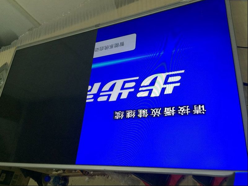

摘要: 收到同行送来的故障机壹台从其他同行转过来的收到其他维修同行的一台TCL液晶电视,型号是L48F3390,故障表现是图像重影,屏坏。拆开机器发现采用的是三星液晶屏,考虑是此液晶屏的通病故障,于是拆左边排线,右边正常,判断左边y有短路, ...
    收到同行送来的故障机壹台从其他同行转过来的收到其他维修同行的一台TCL液晶电视,型号是L48F3390,故障表现是图像重影,屏坏。拆开机器发现采用的是三星液晶屏,考虑是此液晶屏的通病故障,于是拆左边排线,右边正常,判断左边y有短路,按照以往的经验,断开16-21字后,我本次维修选择在排线遮住16-21脚,不愿割逻辑板和屏。处理好之后图像基本可以了,机器修复。
