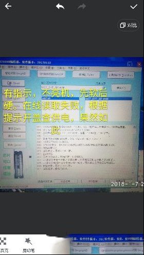

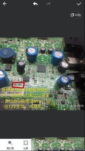

摘要: 收到同行送来的故障机壹台TCL L24E5200BD液晶电视,故障表现为通电指示灯亮,但是按开机按钮后红色待机指示灯灭了之后电视机不开机,无图也无声。有指示,不亮机,按照先软后硬的思路,在线读取失败,根据提示开盖查供 ...
    收到同行送来的故障机壹台TCL L24E5200BD液晶电视,故障表现为通电指示灯亮,但是按开机按钮后红色待机指示灯灭了之后电视机不开机,无图也无声。有指示,不亮机,按照先软后硬的思路,在线读取失败,根据提示开盖查供电,果然有问题,具体如下图所示,电源板上开机电压高了,拆场效应管和启动电阻清理胶再检测,电阻值473和222没变,复位后G极电压0V-输出12V正常。机器修复。
