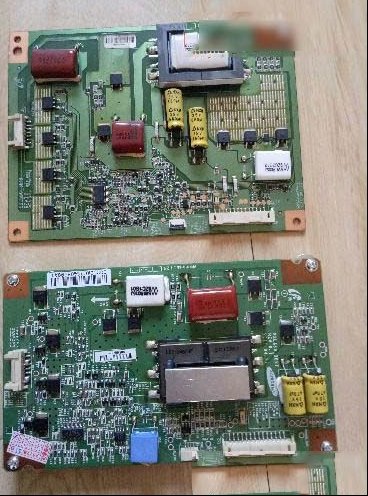

    收到同行送来的故障机壹台55寸TCL液晶电视,型号是L55V7300A-3D,这个电视很大,一个人操作有点费劲。故障表现为是可以开机,图像也有,不过图像挺不过5秒就黑屏了,声音可以正常播放,用手电照屏幕,可以看见里面的人影,根据评经验判断应该是横流板或者是灯条损坏,用万用表测量横流板有24伏供电,输出开机有150多伏电压,保护后电压缓慢降低。
         怀疑是灯条损坏,但是这个是大屏机,开屏风险特别大,和客户谈好将机器拉到维修部,网上问了好几个商家说这个灯条发到家连运费要250左右,我顺便问了一下横流板价格,比灯条便宜很多,还容易更换。店铺老板说大屏的横流板故障率也很高,本着先易后难的原则,我先购进了一块横流板,几天后,到货上机,机器能点亮,而且不保护了。
         这次维修最大的收获就是没盲目的开屏,避免了风险。
