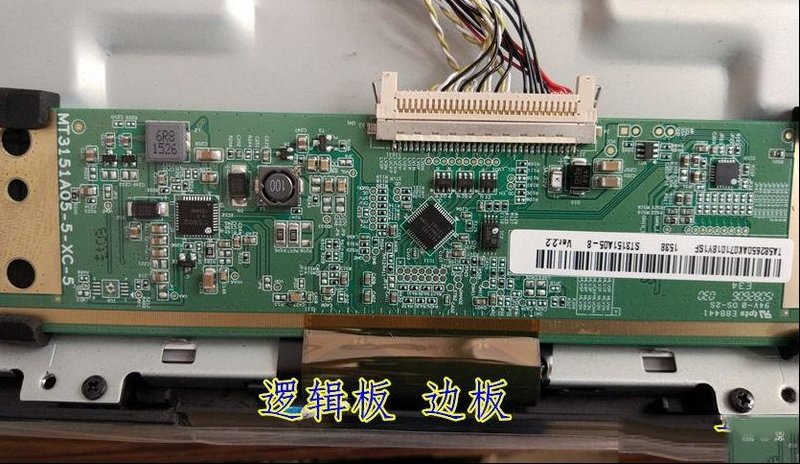

摘要: 收到同行送来的故障机壹台TCL液晶电视,机器的型号是L32F3800A,故障表现是开机后电视一闪即灭,拆开机器,直奔液晶背光电路,测量背光开关有电压,三组LED电压依次是10.8V 10.8V 11.2V, 每组9个LED,这个电压明显不正 ...
    收到同行送来的故障机壹台TCL液晶电视,机器的型号是L32F3800A,故障表现是开机后电视一闪即灭,拆开机器,直奔液晶背光电路,测量背光开关有电压,三组LED电压依次是10.8V 10.8V 11.2V, 每组9个LED,这个电压明显不正常。果断更换三组背光后,开机一切正常,故障修复。
