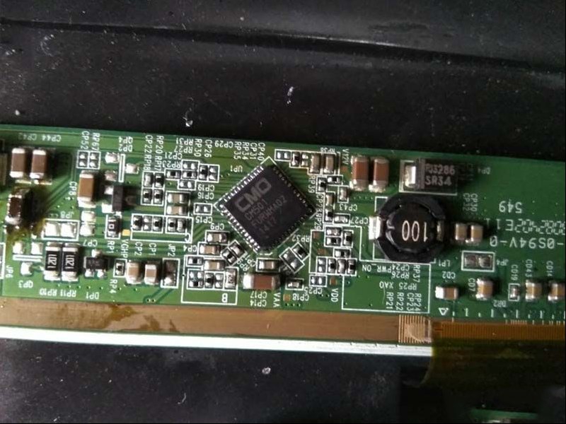

摘要: 收到同行送来的故障机壹台L42F2590E液晶电视,客户反应说电视没有图像,开机发现背光亮无图有声音,开壳检测电源主板都正常,上屏电压12v正常,清理排线后竟然出现图像了,心里没谱,不敢交货一连试机3天一切正常。 ...
        到第四天的时候果然故障重现这时再清洗排线也没用了,怀疑是逻辑板有问题,该机逻辑板和屏幕是一体的型号V420HJ2-XC01无法更换只能是维修了,检查发现CM501的16 17 20脚12v正常,Vaa、Vgh、Vgl电压都没有,这几个电压都是CM501芯片正常工作才有的,怀疑CM501损坏,于是淘了两片回来装上发现屏幕出现两条竖线,检查发现Vaa电压18v有了但是没有Vgh和Vgl电压,怀疑是芯片不好于是又把剩下的一块换上开机测Vaa 18v、Vgh 27v,再看屏幕已经出现开机画面,长时间试机一切正常,看来买到的CM501是拆机品了,还好多买了一个,要不肯定要弃修了,请朋友们遇到这种情况注意了。
