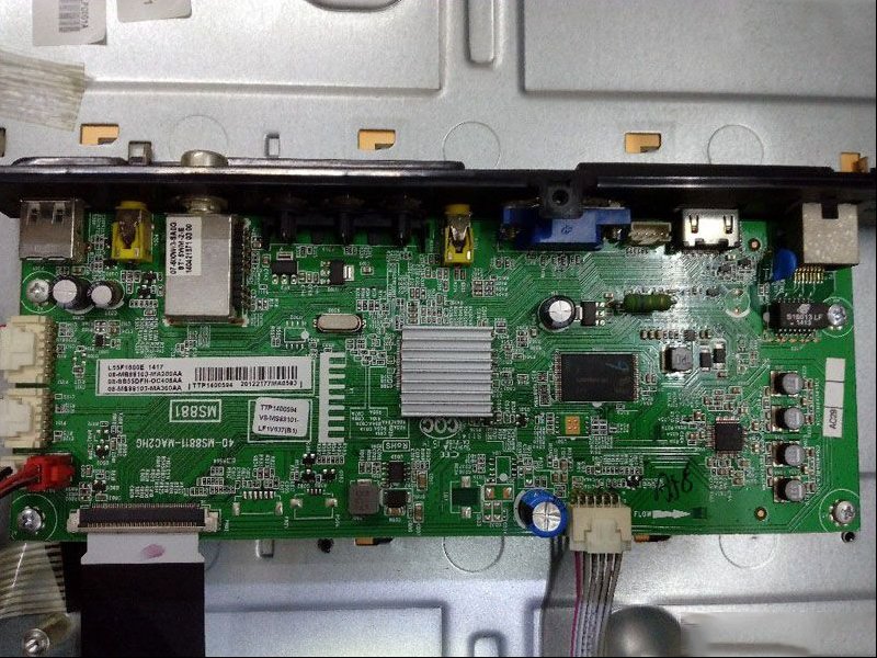

摘要: 收到同行送来的故障机壹台TCL L55F1600E液晶电视,故障表现为开机没有反应。开盖检测保险完好,电源初次级无短路开路。上电,指示灯亮,测5V,12V均正常,背光亮,屏显蓝屏。仔细检查电源板和主板无虚焊脱焊,装机。 ...

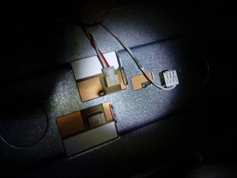

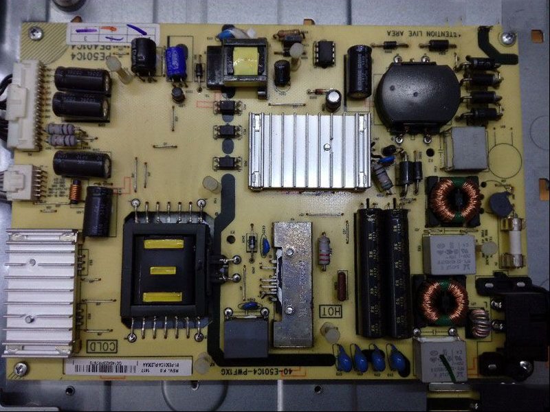

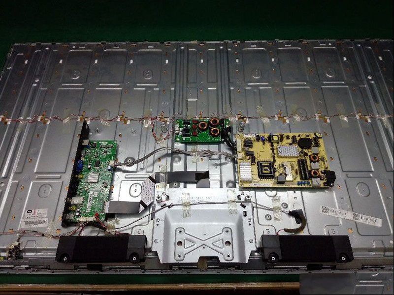

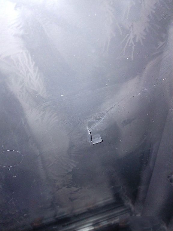

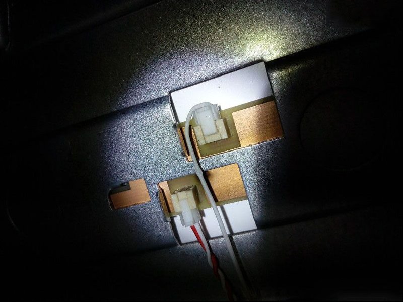

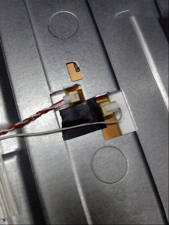

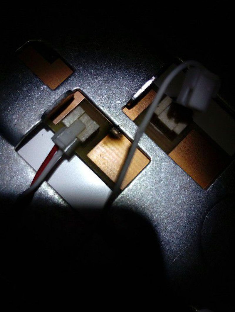

         指示灯亮,翻动机器时机内呲呲作响,屏幕满屏竖直条纹,立即关机。才想起客户说过息屏时有滋滋声。再开盖,循声详细检查,见一灯条连接线与金属机壳相碰打火。用绝缘胶带隔离,连接线移位处理。观察塑料背盖有一凸起点,遂把压住线的部分切除掉,以绝后患,观察另一边同样,也切除之。装机试机无异常,交付给客户。
