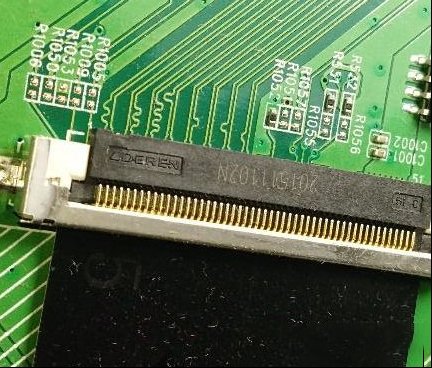

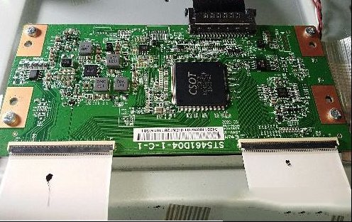

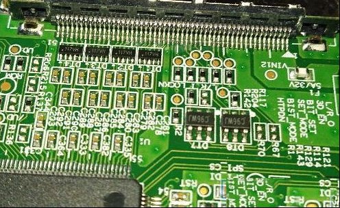

摘要: 收到同行送来的故障机壹台TCL D55A561U液晶电视,故障表现为开关机正常,有声音背光亮,用强光照屏无图像,但是有暗淡的蓝屏,测量逻辑板个测试点的电压正常,最后把所有屏线重新装了之后图像正常,故障修复,应该是屏 ...
    收到同行送来的故障机壹台TCL D55A561U液晶电视,故障表现为开关机正常,有声音背光亮,用强光照屏无图像,但是有暗淡的蓝屏,测量逻辑板个测试点的电压正常,最后把所有屏线重新装了之后图像正常,故障修复,应该是屏线松了导致的。
