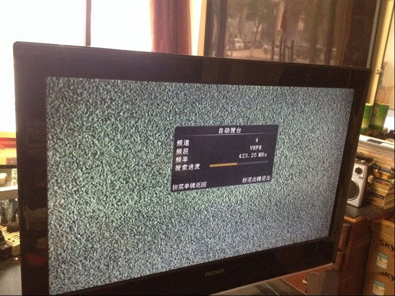

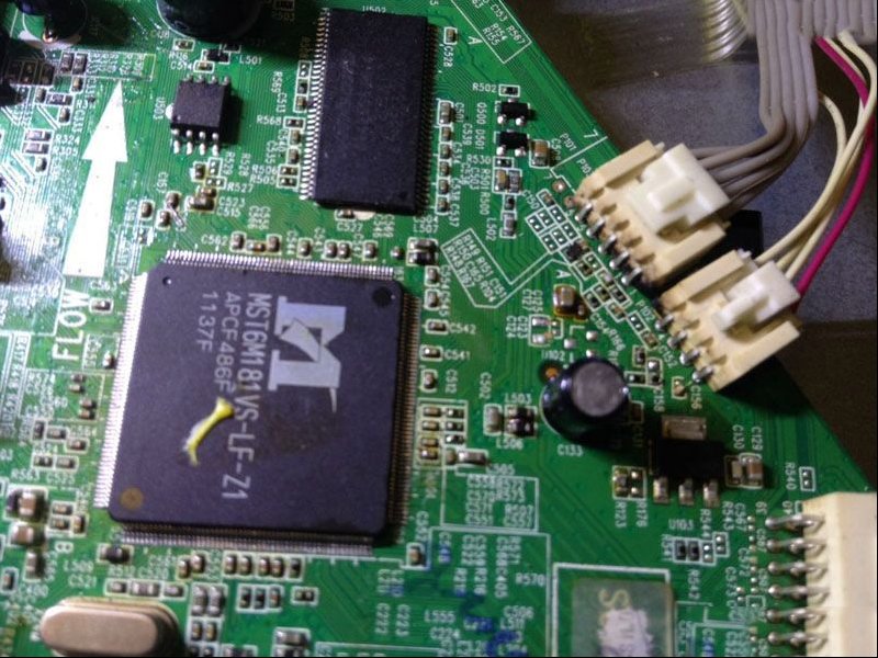

    收到同行送来的故障机壹台乐华LCD32R18液晶电视,故障表现为音量自动上升,起初看见故障表现为不加思索换按键,结果故障依旧,最后又对按键全部检查,确定不是键控板故障后。于是测试键控脚电压发现电视机正常时候,键控脚电压2.2v左右,出故障的时候这个脚不到1v,过后又查出键控R165。4.7K变成100k左右,换了之后以为好了,结果我上门去修了收到其他维修同行的一台电视机回来结果音量又自动加到100了,确定真正故障还存在。

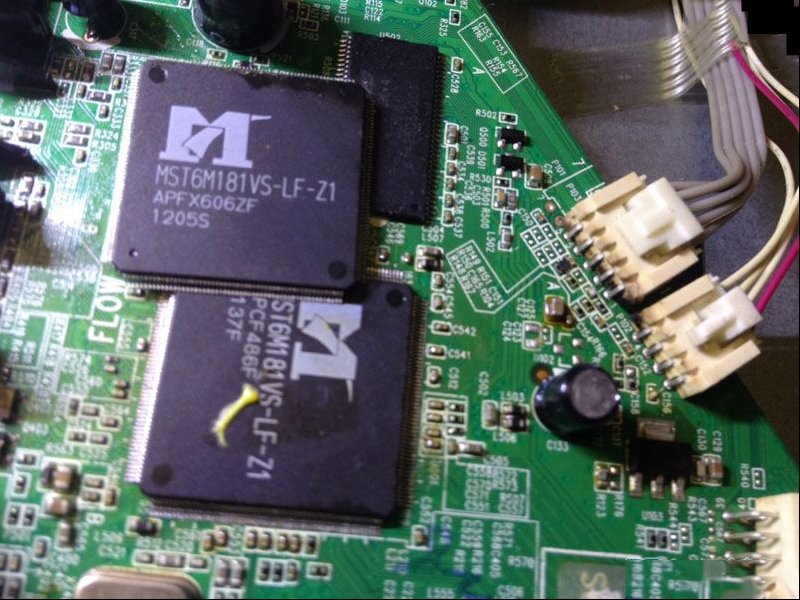

         最后又用开路法,当我断开R165以后键控脚2.2v不再降低,不过音量自动上升故障依旧存在,最后为了确定故障在芯片6M181就断掉6M181的208键控脚,给该脚接入2.2v固定电压,确定故障在芯片本身后,于是换掉主芯片电视机故障彻底修复,这个故障比较隐蔽有时候要放半天才出现故障,发此文是告诉大家认为这个芯片是可以换的,而且芯片买的还是很好用的,这是我多次换芯片了,上一次我一次购了两张,另外一张我换在一张清华同方雷击主芯片短路,换了后电视机修复。
