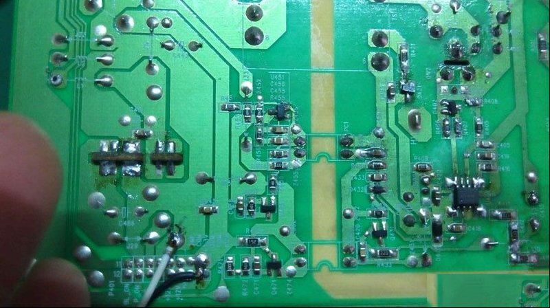

摘要: 收到同行送来的故障机壹台TCL L32V10液晶电视,故障表现为是开机没有反应,拆开机器,确认是电源问题,12V电压只有4V左右,3.3V无(3.3V来自12V电压) ,电源芯片6754、开关管已换过,300V电压正常,起动电阻由4个47K电阻串连 ...

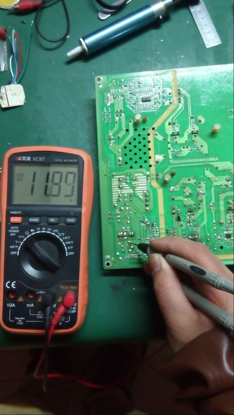

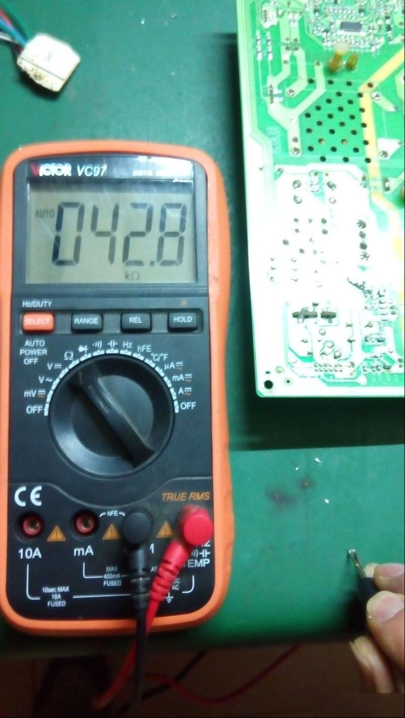

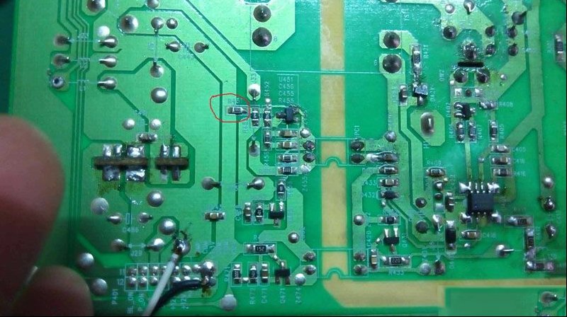

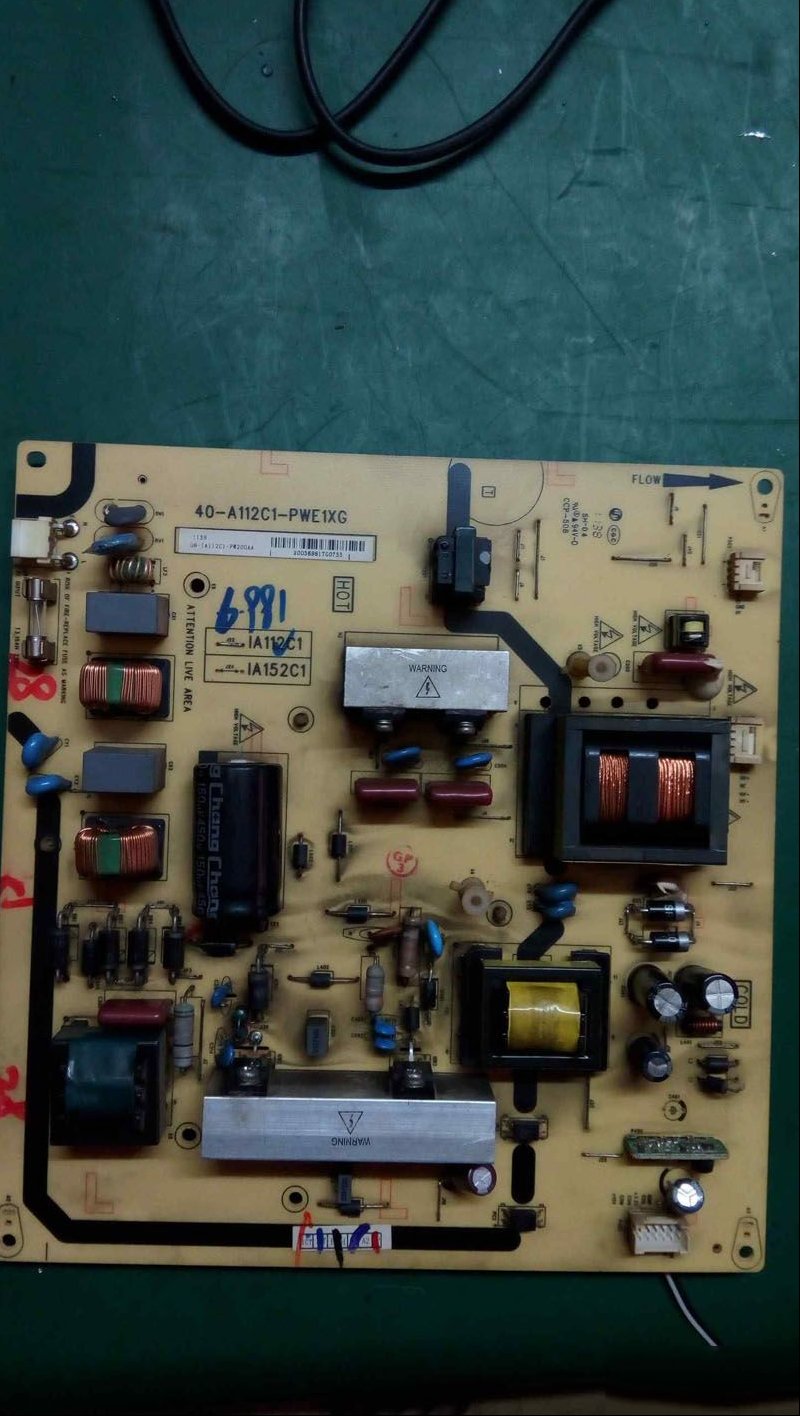

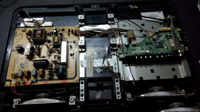

    收到同行送来的故障机壹台TCL L32V10液晶电视,故障表现为是开机没有反应,拆开机器,确认是电源问题,12V电压只有4V左右,3.3V无(3.3V来自12V电压) ,电源芯片6754、开关管已换过,300V电压正常,起动电阻由4个47K电阻串连也是正常的,输出部份二极管和电容取下测量过正常,稳压部份电阻在路测量正常的,刚开始怀疑是变压器问题,后来想想应该不是,于是重点检测光耦及光耦取样电路,最后查出是取样电路一个电阻(R451)由75K变成42K,此电阻接431取样控制脚,所以就导致了输出低。
          另外还要重点说明一下,在路测量有的时候不准确,同行们多注意。
  电源芯片
  板号
  电源部份
  红圈电阻变值
  电阻标7502(75K)
  换电阻后输出12V

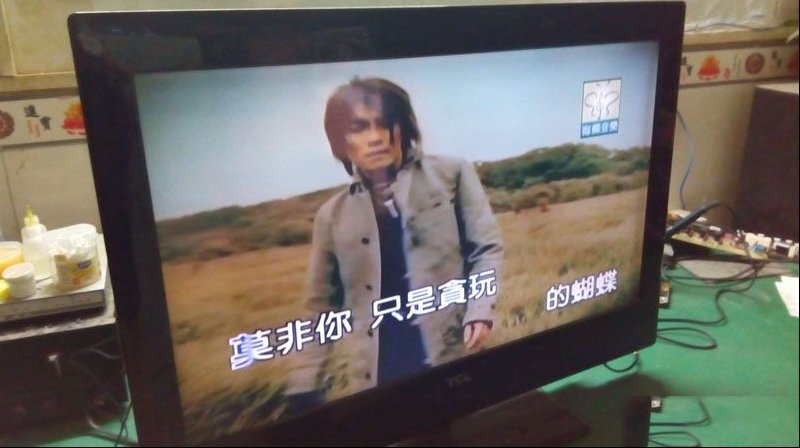

  装机
  老化测试
