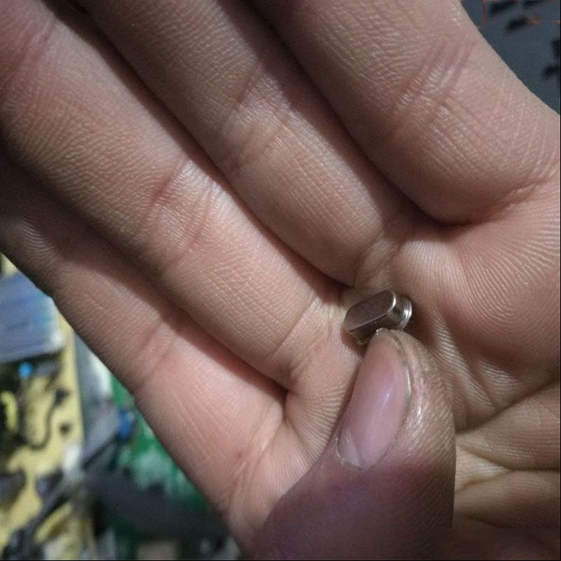

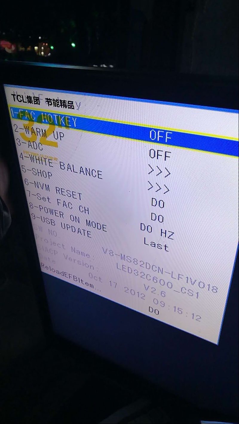

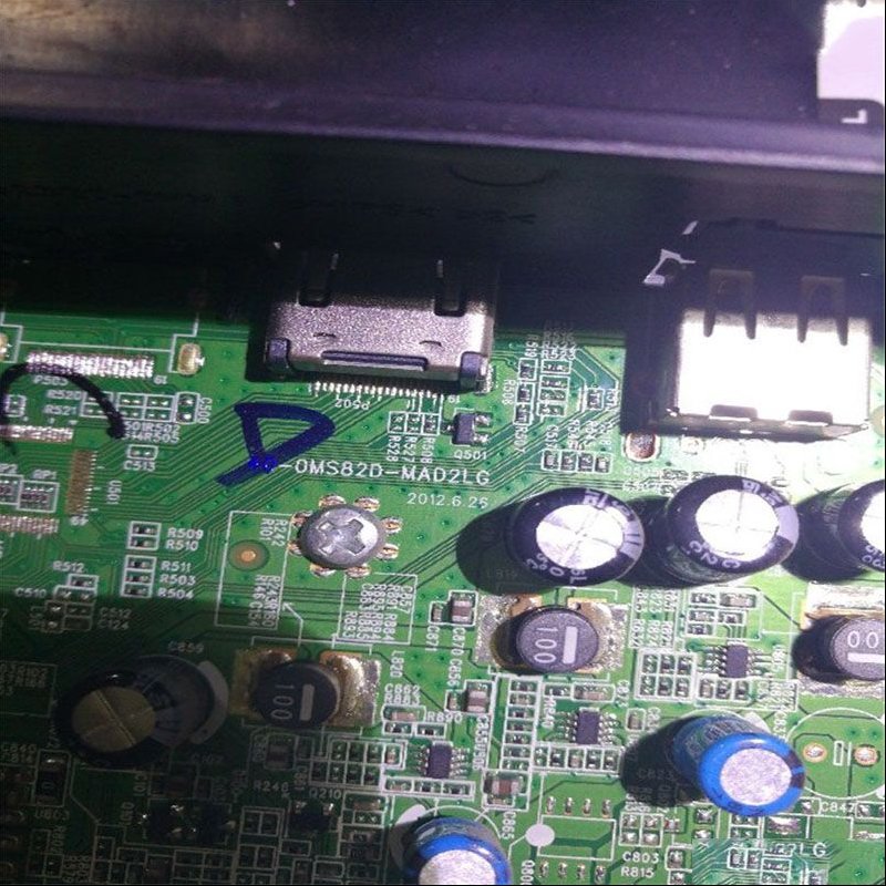

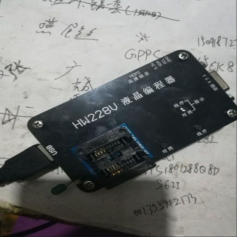

    收到同行送来的故障机壹台乐华LED32C330液晶电视,故障表现为指示灯亮,但是不开机,测主板各大电压都正常,按照以前的维修经验,先刷数据(数据可以某宝上网购),刷完以后还是不开机,测复位电压也正常,直接代换24M晶振后开机正常。另外说一下,此机器进总线方法是按遥控器菜单,然后选择到对比度,遥控器按9735即可。
