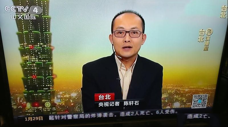

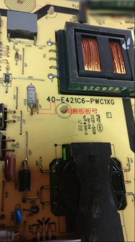

    收到同行送来的故障机壹台TCL液晶电视,开机启动后,屏幕一闪一闪的!图声都有。没拆机之前,就估计是电源有问题,给客户报价,客户同意修。拆盖测电源滤波电容两端电压,只有300V,说明PFC电路没工作。测24V电压只有20V,电源带载不够,如下图所示。

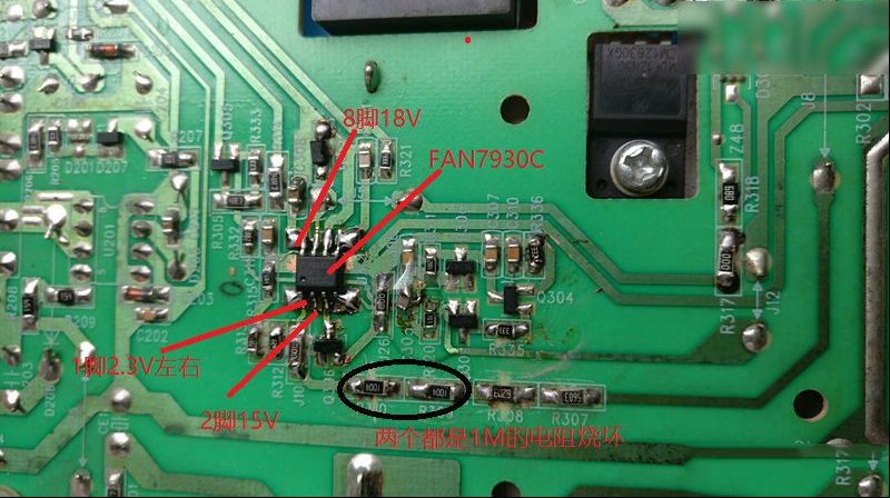

          此电源板PFC电路为FAN7930C组成 ,检查发现其1脚的取样电阻有两个1M的烧坏:其中一个开路,一个变值只有30几K。换之后开机,测7930C的1脚电压有2.3V左右,8脚有18V供电,2脚有15V电压,其他脚都没电压出现。说明7930C也损坏了。
          立即去买两块FAN7930B,装机故障一样!PFC电路仍未启动。地毯式查周围元件,都正常!晚上折腾了半夜也没查出明堂出来,真是见鬼了!原机是7930C,莫非是买错了型号?还是买到了假货?

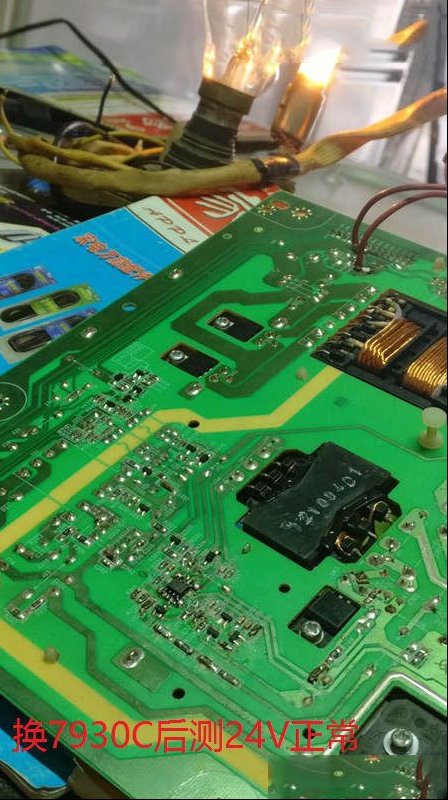

        今天上午,又立即去另外一家买两块FAN7930C,装机上电一测电源滤波电容两端电压,立即变成380V!测24V电压也正常了。电视屏幕也不再一闪一闪了。
