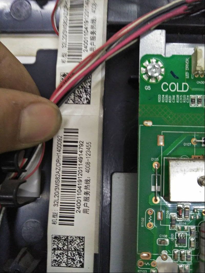

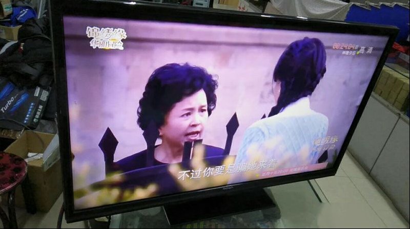

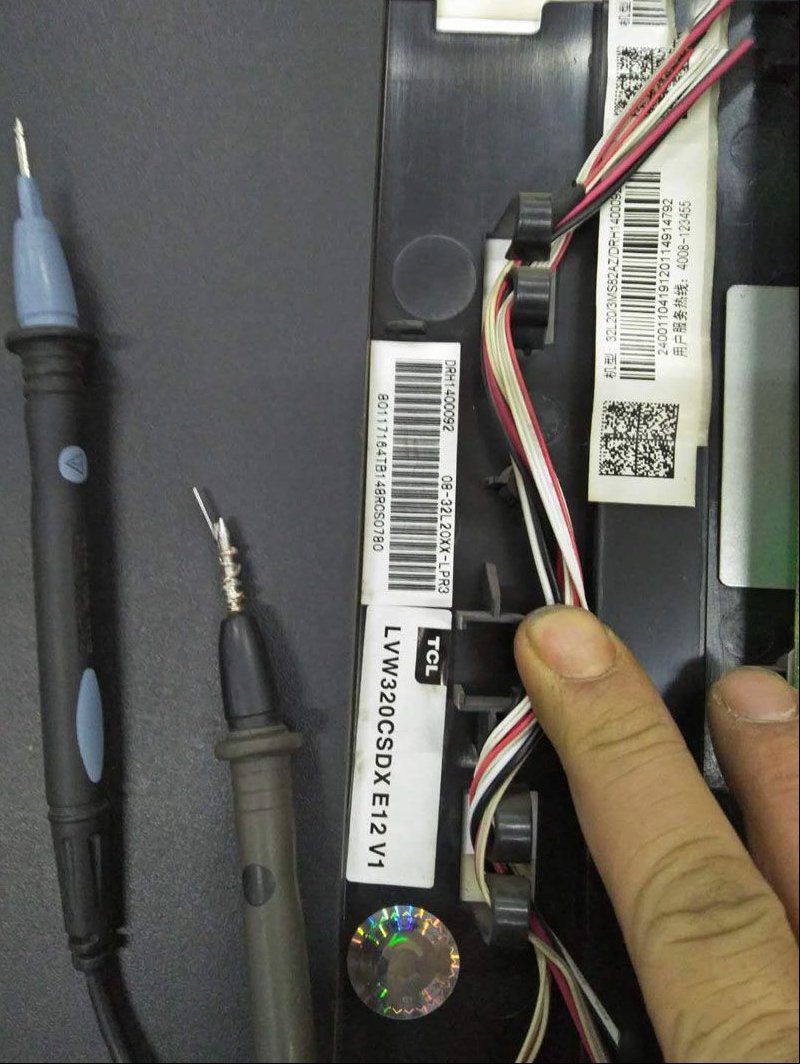

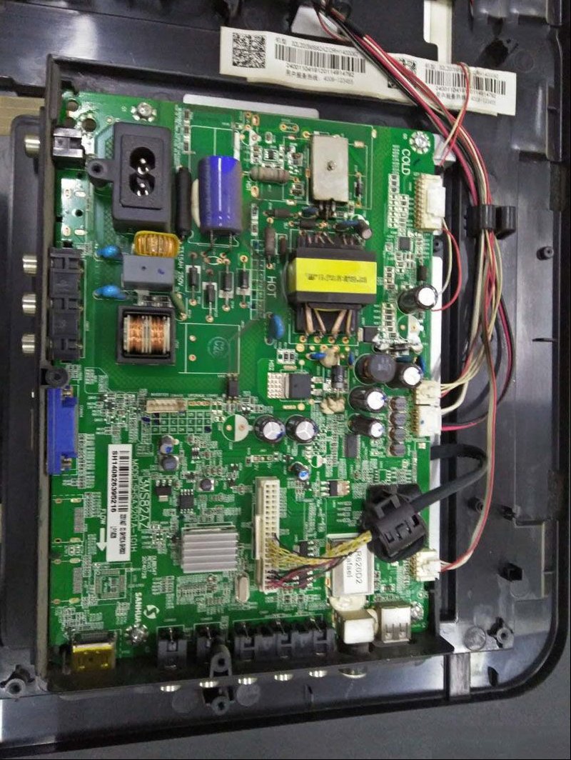

摘要: 收到故障机一个乐华32L20 灯条保护,故障表现是开机灯条一闪即灭,电视有声音,用LED测试工具,电压56.4,同时主板接上电源,图像正常,拆屏分别测每根灯条,都是18.8V,装上屏,接电,还是保护,正好手里有 ...
    收到故障机一个乐华32L20 灯条保护,故障表现是开机灯条一闪即灭,电视有声音,用LED测试工具,电压56.4,同时主板接上电源,图像正常,拆屏分别测每根灯条,都是18.8V,装上屏,接电,还是保护,正好手里有三根新的LED灯条,在外边接上,主板接电,不保护了,看来还是某个灯珠有问题导致的保护。
