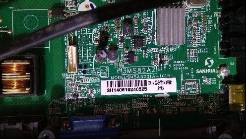

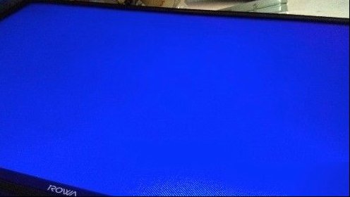

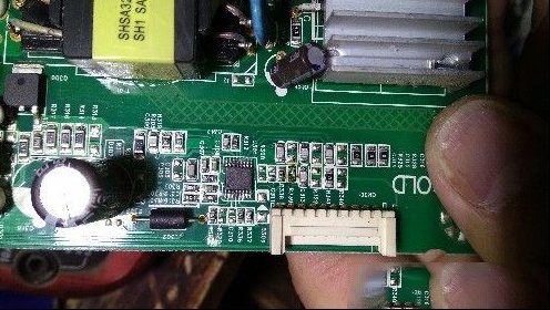

    收到同行送来的故障机壹台乐华32L20液晶电视。故障表现为是上电开机红灯闪烁,随即启动。但是背光瞬间即灭,根据平时的检修经验。这种情况背光灯条损坏的多。马上拆屏,用LED背光检测仪检测灯条,发现每一颗灯珠都很清晰明亮无异常(检测LED背光故障时建议把屏拆开测量,这样更准确),接下来马上检查背光高压部分,该机主板3MS82AZ,背光控制芯片采用mP3398,检查发现电阻R339异常,上面标300(理论应为30),实测为200k。差别极大,心里不放心。

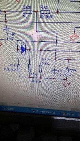

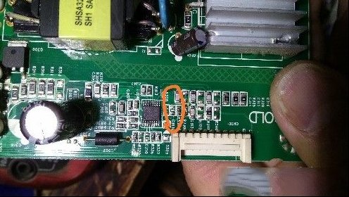

          随即在网上下载了一份图纸对比,见图中实际标注阻值也是200K(这个电阻值正常,应该是符合E96系列电阻的表示方法),确定R339无问题。在检测的过程中。发现电阻R338的阻值和图上标注的不一样,图上标注120K,但实际安装的是一个12K的(这就有点郁闷了)。在检测无果的时候,心里想会不会厂家出错,(但是这个机子用户已经用了一年多,这点就不好解释)。抱着试一试的态度,在旧版上找了一个120k的电阻。代换R338。开机一切正常,居然就好了。
