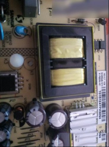

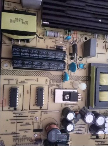

摘要: 最近一段时间接连修好几台TCL 48寸液晶电视,故障表现都一模一样,屏一边亮,一边黑,拆机检查LED电压为四十几伏,测量升压二极管两端电压相等,显然没有升压,就随手测了一下升压二极管D202已击穿, ...
    最近一段时间接连修好几台TCL 48寸液晶电视,故障表现都一模一样,屏一边亮,一边黑,拆机检查LED电压为四十几伏,测量升压二极管两端电压相等,显然没有升压,就随手测了一下升压二极管D202已击穿,看型号为SB5100,换SR5200后一切正常,故障修复。
