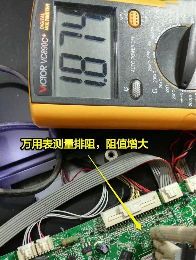

    前一段时间,一个同行朋友说他有收到其他维修同行的一台32寸液晶彩电偶尔会出现花屏,他自己已经把屏线换了,逻辑板也查了,但是故障依旧,判定为逻辑板坏或屏坏,因为逻辑板与屏一体,感觉不好修,问我要不要收,由于他出的价格比较低,我就收下了。

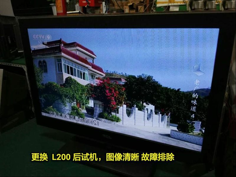

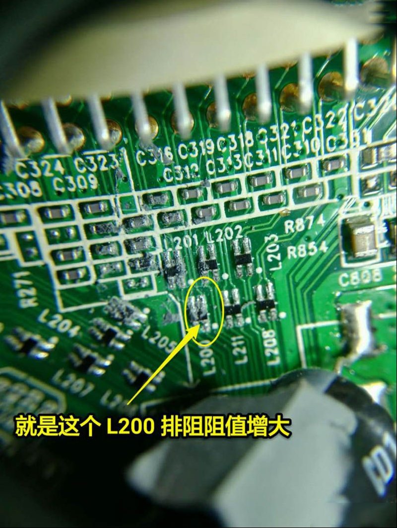

         将机器拿回店里进行拆机检测,各路电压基本正常,因为是偶尔花屏,心里判断为哪个原件性能不良所致,既然同行朋友屏线换了逻辑板也大致查了,心想会不会是主板引起的花屏?由于天冷拆屏修逻辑板感觉还是有些麻烦,那就先检查主板吧,根据故障表现为,首先检查LVDS信号,测量各个信号输出排阻,当测量了L200时阻值明显不一样(如下图所示)。此时心里已经无比激动了,因为这就是花屏的罪魁祸首。随即,从旧主板上拆了个,装机再试机,图像清晰花屏故障机修到这里,终于修好值得探讨。。
