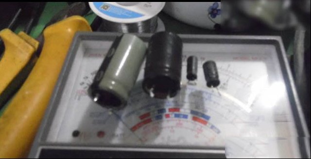

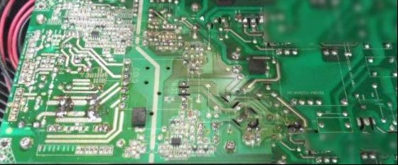

    收到同行送来的故障机壹台TCL 32K73 LCD液晶电视,故障表现是指示灯的红灯闪烁不开机,首先拆机检查,看到电源板很多虚焊的地方,先补焊再说。补焊通电测试红灯闪烁的频率和未补焊之前有所不同。测量5V电源电压随灯的闪烁变化,检查没有明显的损坏元件,于是代换C836,和C832,50V/33UF ,50V/10UF 电容试机,5V电源稳定,开机蓝灯亮但是没有12V,24V电源,检查24V电源对地电阻很小,检查整流管没有问题,检查电容C802,C803,35V/2200UF 电容,一个基本无容量,一个漏电,一下找不到对应的于是用35V/1000UF 代换。试机24V,12V有,屏亮,连接信号图声正常,机器修复。
