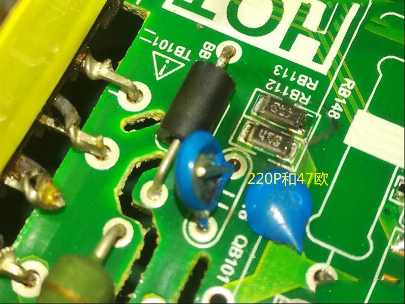

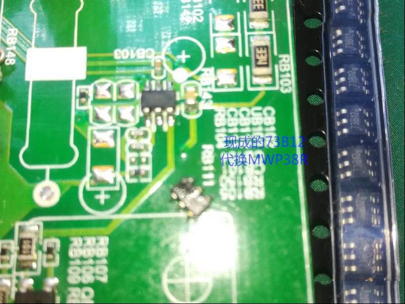

    一用户送来收到其他维修同行的一台不开机的TCL 32寸电视过来修,型号是L32C11,拆机发现主板是3合1板,电源那个部分已经烧糊了。目测故障显然是瓷片电容击穿引起,电源芯片丝印是MWP 38R,对应的相当于LD7538。
         以前我网购10只73D12,卖家说可以通用,现在手头还有9只。查资料和对比实际电路后决定用73D12代换MWP 38R。原机场效应管未击穿不用更换,2只47欧贴片电阻用插脚电阻剪脚后代换,没有0.27欧电阻就用0.33欧代换,反正电视机的功率不大。

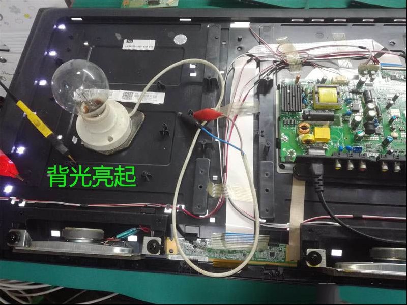

          220P瓷片电容也找不到,用2只560P串联代换。在原机烧断的保险管上夹一只灯泡,通电无异常,功耗4W,有12V输出。换好保险管,插好屏线,LED背光线,通电,背光亮起。
  装机后试验图像声音正常,故障修复。
