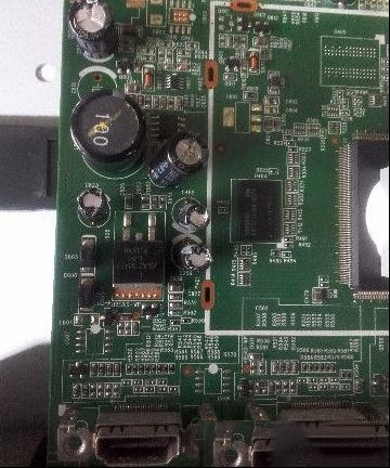

    收到同行送来的故障机壹台用户送来从其他维修同行转过来的TCL L32F19液晶电视,说在家里的时候,刚开始开机几分钟后才会启动开机,开机就可以一直正常观看,现在要一个多小时后才会启动,客户留下电话等通知。忙完其他活开始修,因为是转修机,机壳螺丝也没有,电源板的电容也换过。还是测量下电源各电压正常。

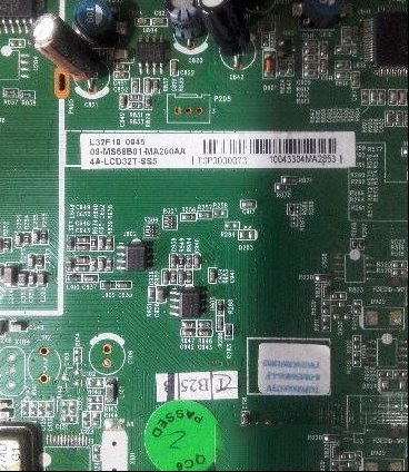

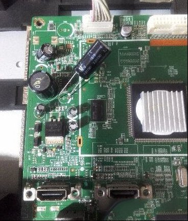

         奇怪的是,开机24v就启动,测开机开机信号就高电平,背光控制没有电压,屏电压也没开启。测背光控制电路没有短路。难道是主板坏了?测3.3V,1.8V,1.2V都有。思考片刻,想着是不是要开机热机了就正常?就用加热法果然找到真凶。就是下面的图片里,长引脚的这个电容,原本330uF下降至220uF,换了个470uF的电容上去之后,把机器静置冷却开机正常,播放半天晚上冷却第二天开机正常,机器修复。
