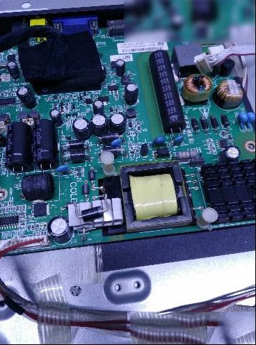

    收到同行送来的故障机壹台42寸TCL牌42D59EDS液晶电视,客户说是电视看着看好好的好就不亮了,拉到门市部拆开机器检查,先测背光电压,有30V,认为是背光条坏了,准备开屏了,想一下,有风险。于是一直开机测试,闻到有发热的那种干巴味,一下子精神就来了,应该是有短路,一个一个测量,后来查到12V整流二极管短路(SR5100S短路),于是找个旧板拆了一支装上,试了五分钟左右,心里感觉不放心,找了个二极管散热片重新装好,试机一下午,机器没有问题,故障修复。
