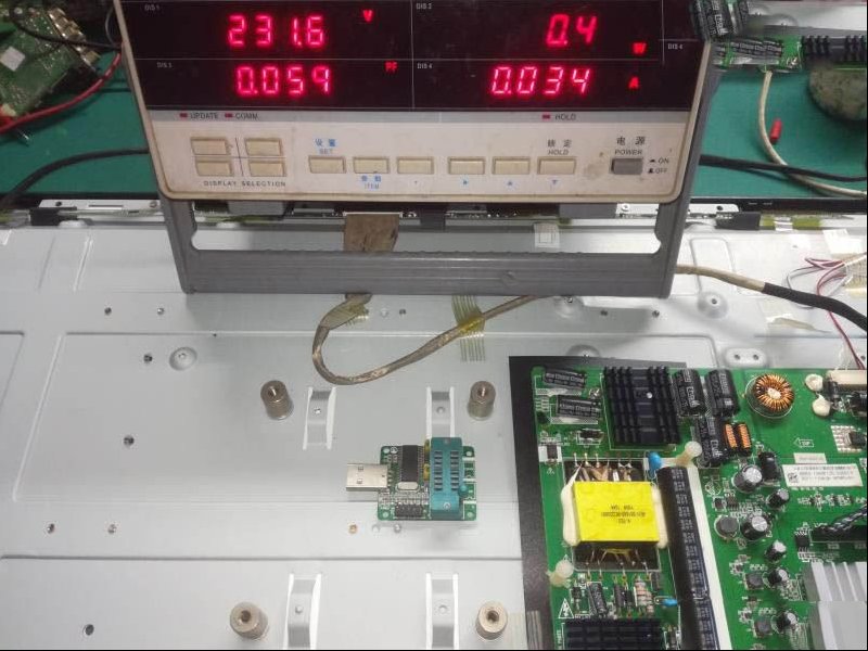

          这台电视机的型号是TCL 32D8800EDS,拆机目测无电解电容鼓包的问题,关键供电线路的电容拆下来用LCR电桥检测容量和损耗无异常。通电蓝灯亮起,功耗稳定在2.3W不动,按POWER开机键也无变化。

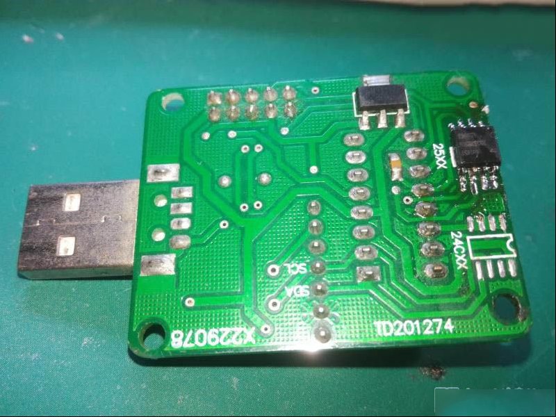

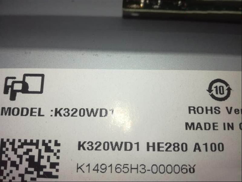

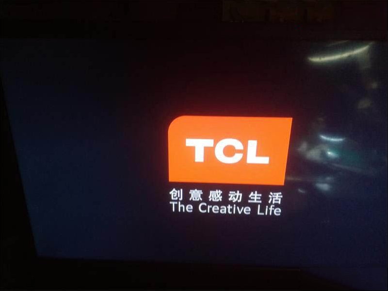

          感觉数据有问题,在网上搜索到同型号电视机的数据,屏号尾数有所不同,不管了,先下载试试看。拆下25Q32,用CH341A编程器将原机数据“抄”入电脑保存,再将存储器清空,写入下载的数据。焊回后给电视机通电,功耗跳变一会后在2.3W稍停一下跳到0.5W,蓝灯亮着。再按一下POWER键,功耗一翻跳动之后蓝灯灭掉后升到33W,背光亮起。问题就出在数据了!但将电视机屏幕竖起来一看,图像是倒的,而且花屏,显然参数不对。
          打开某宝网店一看,有几家出售同型号电视机的数据,但板号对不上。开始想联系卖家找一个板号一样的数据,但想到卖家可能正在赶回老家的高铁上就作罢。网上有资料说将原机数据读写一遍,就可以修复数据,决定试一试;将存储器焊下,清空再写入原机数据,焊回后给电视机通电,恢复正常了。
