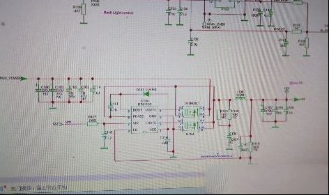

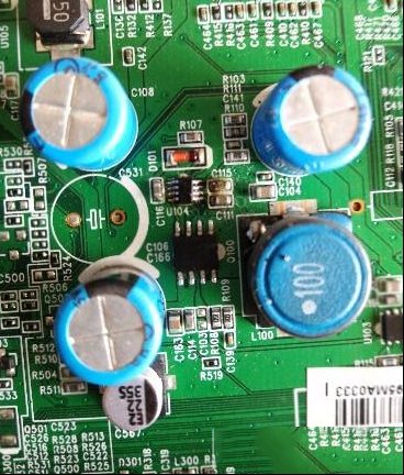

    收到同行送来的故障机壹台TCL L32F2300B液晶电视机,据客户反应说前一天看的挺正常的,今天再打开就出现指示灯不亮,电视机也不亮的情况了。我想应该是电源坏了,拆机检查,测电源输出3.3V正常,24V正常,测量主板上12V正常,其它电压都没有。
         主要是5V没有,就没有3.3V、1.25V、2.5V。检查电路,5V应该由Q100输出,型号D13N3LT双N沟道场效应管,测量1到4脚OV,5,6脚为12V。7,8脚为0V,2脚和4脚为栅极受控前极集成块U104,型号RT8110B,丝印A9-C0F,该芯片1到5脚电压为0V。6和7脚电压为12V,8脚为0V。分析应该是U104坏了,在旧扳上找到一块丝印A9-H07。换上该芯片,通电指示灯亮了,开机图声正常,机器修复。
