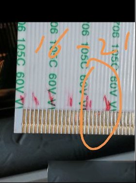

摘要: 收到同行送来的故障机壹台TCL L48E5390A-3D液晶电视,故障表现为是画面出现重影(如下图所示),怀疑是液晶屏有问题,于是先分别断开左右边屏排线试机,看看是哪边有问题,先拆一边看到是正常,另一边拆了之后有重影,确定 ...
    收到同行送来的故障机壹台TCL L48E5390A-3D液晶电视,故障表现为是画面出现重影(如下图所示),怀疑是液晶屏有问题,于是先分别断开左右边屏排线试机,看看是哪边有问题,先拆一边看到是正常,另一边拆了之后有重影,确定其中一边后,将该边排线16-21脚排线断开或者用透明胶绝缘安装好后故障修复。
