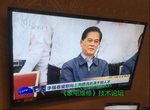

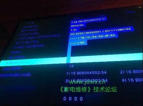

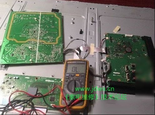

    收到同行送来的故障机壹台夏普LCD-52LX640A液晶电视,故障表现为不开机,红灯闪。根据以往的经验推测应该是背光5次保护了 强制开机可以亮,而且观察屏幕发光均匀,灯条应该是好的,应该是电源高压一体板故障,拆机测量各路电压均正常,心中有数了,和用户谈价。再次强制开机,进入工厂菜单,找到背光错误 清零 退出,再次开机一切正常。想着这样用不长的,便把error脚直接对地,让主板检测不到错误。(我之前这样处理过几台,而且都没返修,个人经验,请多指教)
  补充:进入工厂菜单的方法
  1,断电 → 按住本机“音量-”和“视频” → 通电(此时进入K模式,屏幕左上角显示K字样,此时手可松开)。
2,同时按下本机“音量 - ” 和 “频道 - ”(此时进入工程模式,满屏英文字母)工程模式下遥控方向键上下键可翻页,“频道 + -”可使光标上下移动,
