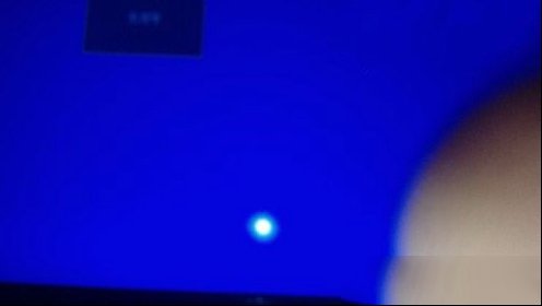

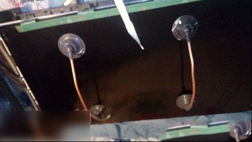

    收到同行送来的故障机壹台TCL液晶电视,型号是32W3212,这台机器的故障是黑屏有伴音故障,开机用手电照屏能看到淡淡的图像,拆开机器,检测恒流板开机电压上升到60V又回到24v。用摇表摇灯条无反应,判断为灯条故障,网购今日到货,更换灯条故障机修到这里,终于修好值得探讨。,机器修复。
