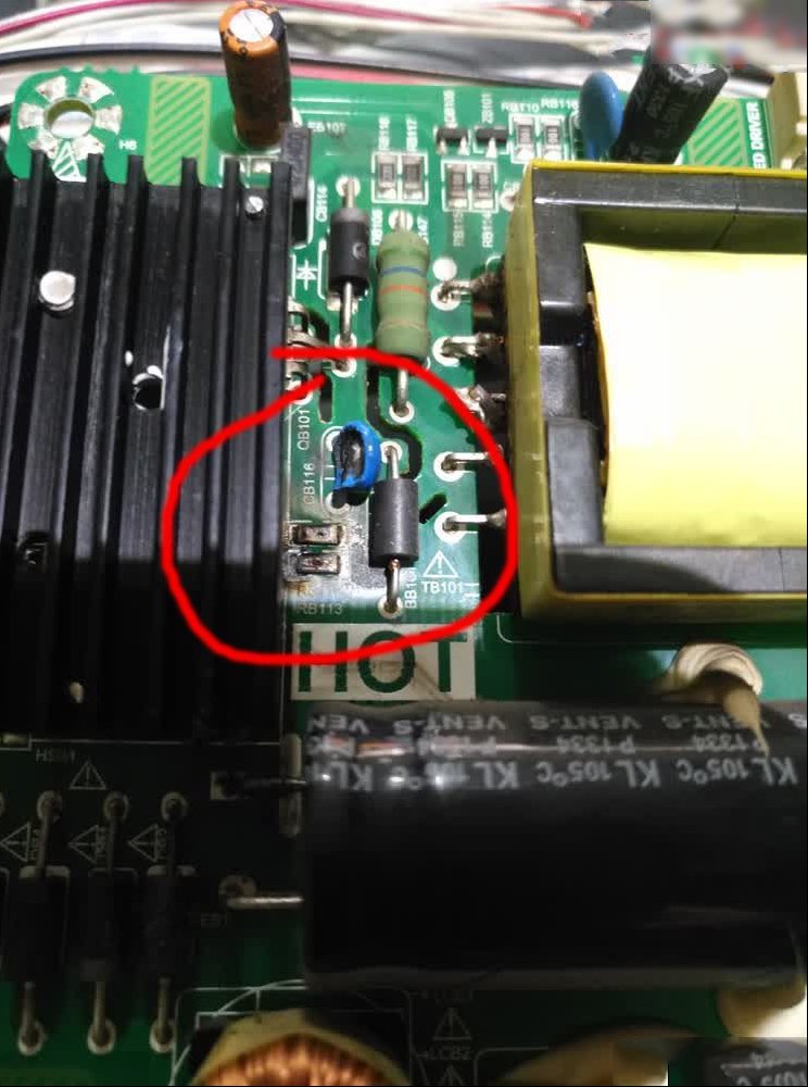

摘要: 收到同行送来的故障机壹台TCL L32F3307B液晶电视,故障表现为通电无反应,指示灯也不亮,按开机键无反应,打开后壳,一眼就看出故障部位。这已经是第二次遇到相同故障了,估计是这款型号机器的通病,解决办法是更换100 ...
    收到同行送来的故障机壹台TCL L32F3307B液晶电视,故障表现为通电无反应,指示灯也不亮,按开机键无反应,打开后壳,一眼就看出故障部位。这已经是第二次遇到相同故障了,估计是这款型号机器的通病,解决办法是更换100P/3KV瓷片电容即可,两只贴片电阻可以直接短接。因为这个就是CE(DS)间的吸收电容,所不同的是100P瓷片电容对地还串2只并联的47欧姆电容,一般电源都是直接接地的,所以我就直接接地了,试机没问题。
