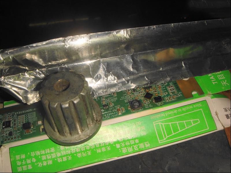

    一客户来电说电视机没有图像,只有暗蓝屏了,故障是用户在看电视时用电蚊拍击杀停在屏幕上的蚊子后引起的。这台电视机送来之后,型号是TCL L32F1600B;拆机,直奔边板测量VGH、VGL电压均为0,DC/DC芯片G5517发烫。屏幕的模组是否因为高压电击损坏无法确定,先修理边板试试。因为无法确定损坏元件范围,决定买一条边板来拆件。网购边板到手,却发现有手工焊点,万用表测量5V电源端对地短路。联系卖家后退款了,事后检测是G5517击穿。
         这次网购的拆机边板并不可靠,干脆另网购2片全新G5517。收到G5517后,将边板与主板的排线拆开,电视机屏幕朝上,边板往外翻,用东西垫上,用铝胶带保护电视机外壳和模组排线,即可放心用热风枪进行芯片拆焊。吹下旧芯片后,焊盘上的焊锡不要动它,新芯片上焊油后搪锡,放到焊盘上,用镊子夹住,热风枪吹到有焊锡粘住,移开镊子继续吹,使芯片自动归位。
         洗净焊油后用放大镜检查焊接情况。以前我搪锡这一步做不好,吹上新QFN芯片后经常有焊点没有焊上,要加锡浆再吹。现在搪锡均匀,不用锡浆一次就完美焊上了。

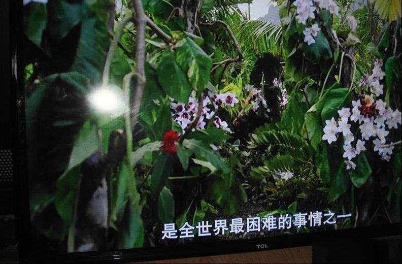

         连好排线后,通电试机,电视图像正常了,终于松了一口气;边板能修复就不用去进行高难度的手工焊接边板排线了,具体请看图吧。
