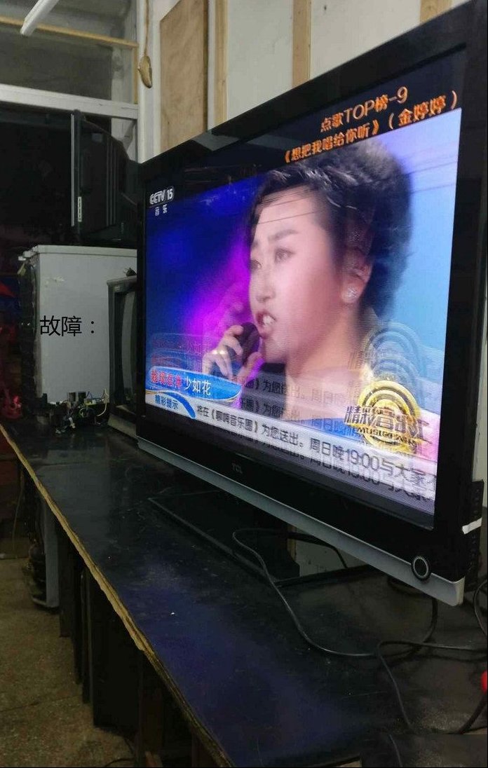

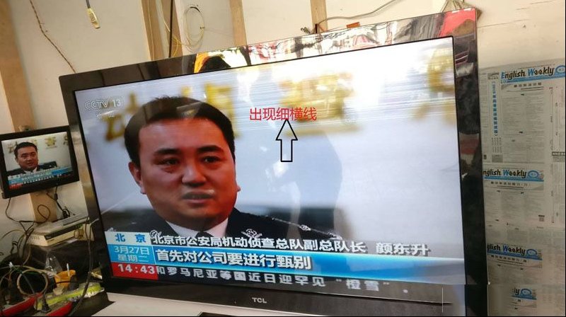

    收到同行送来的故障机壹台TCL L42F1300-3D液晶电视,故障表现是开机开始正常收看,1小时左右后,画面会出现图像跳动,重影情况,仔细看只有屏面上部份十公分左右始终正常。根据这种情况,判断为屏内部电路出问题。

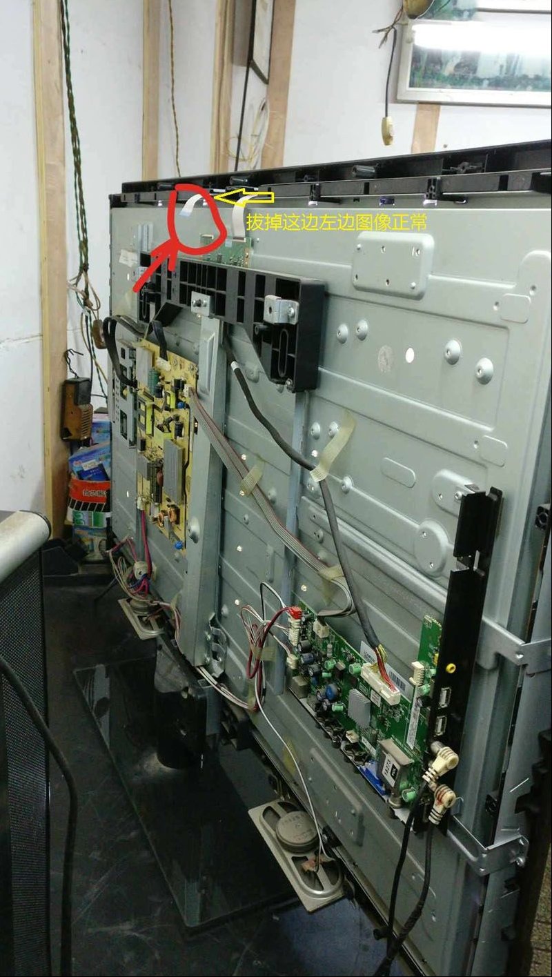

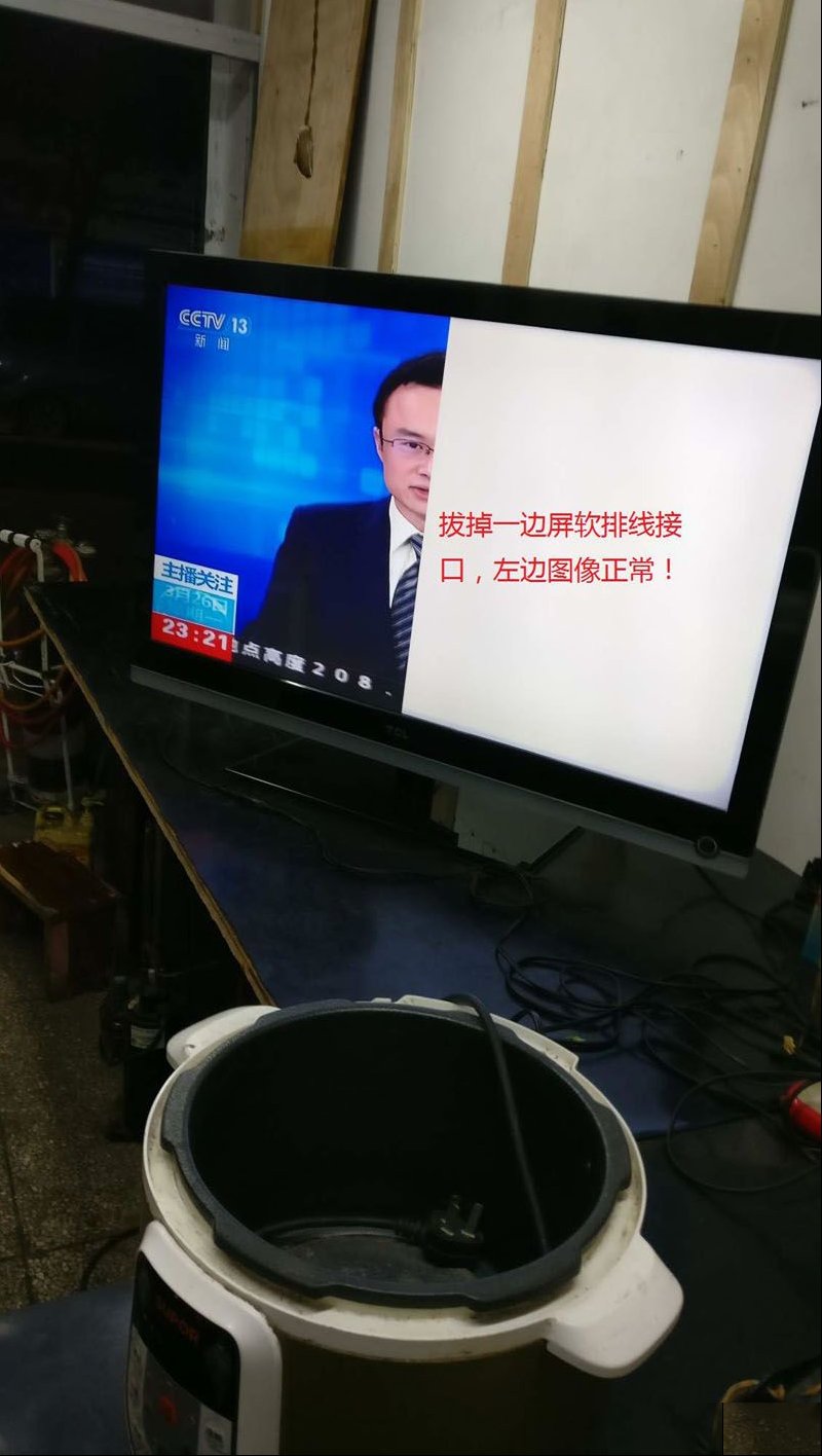

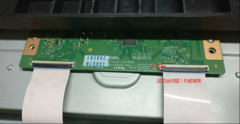

         之前看到网上有刀割法、纸隔断开电路法,那就拆后盖准备试一下。首先断开逻辑板右边进屏的软排线接口,出现左半边图像始终正常。断开左边排线接口时,右边图像没有,只有垂带,说明右边屏内部电路出现问题了。

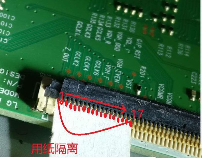

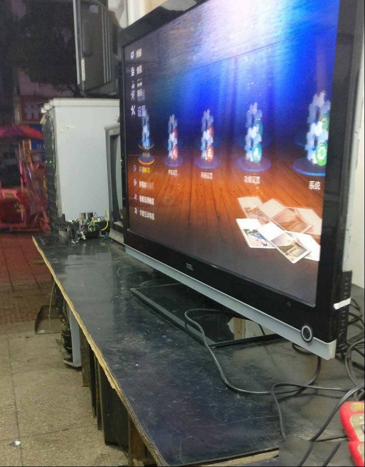

         再次查看逻辑板右边接屏口线路,见写有CCLK1-6字样(具体如下图所示),先用胶带隔离这六个脚接点,上电开机,见重影不再出现,但屏幕上部十公分左右出现横细线。感觉还是没完美修复。最后干脆剪纸,隔离17个点,通电测试机子,图像正常。
  机型型号如下图所示
  故障表现为是图像抖动,而且有重影
  还有黑线干扰
  经过排查,是这一边出现问题
  拔掉这边之后,左边的图像正常了
  先用胶带隔离有问题这边的这六个脚接点,还有点横线,不完美,继续隔离
  用纸隔离
  隔离17个点之后,故障修复
