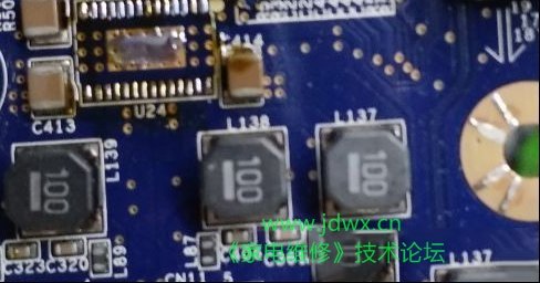

    收到同行送来的故障机壹台索尼液晶电视KVL-32BX320保护关机,红灯闪8次检修思路。百度了一下,得到索尼电视保护亮红灯原因,具体看下面对照解释。仔细检查没有一样的故障损坏元件。
1次→AU电源.
2次→5V、9V电源.
3次→PENEL电源.
4次→背光.
5次→MAIN POWER.
6次→SPEAK电源.高压板坏
7次→TEMP
  8次→电源板坏,AD板故障

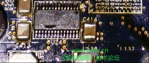

           维修到此,无法下手维修了,机器暂时放一边。第二天,仔细测试一下,发现有点问题,刚开始修的时候没有结伴音信号。今天测试的时候接上伴音信号测试的,没有出现保护关机的问题,这才明白AD板故障是哪里问题了。一定是伴音IC损坏了,淘宝上购买2片IC。等待到货后安装测试,不再出现任何故障,机器修复。
         由于索尼电视比较少,修的机会更少了,走了不少弯路,耽搁了好多天,在此发文,希望能给同行带来点帮助,具体请看下图。
