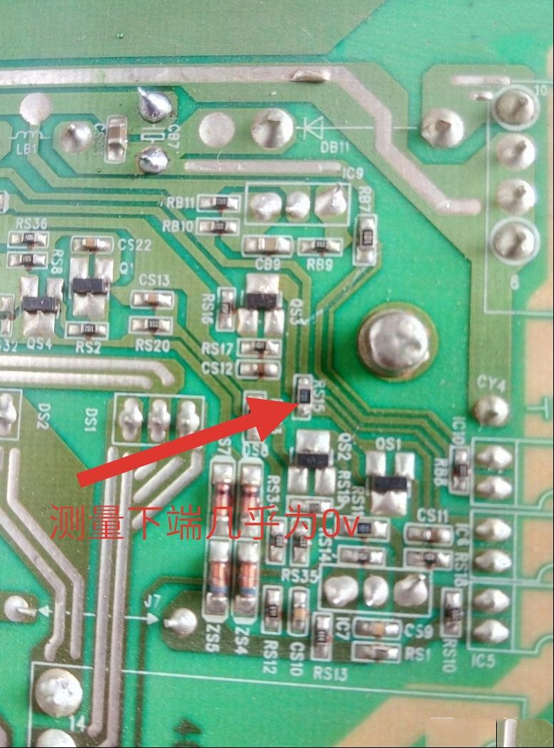

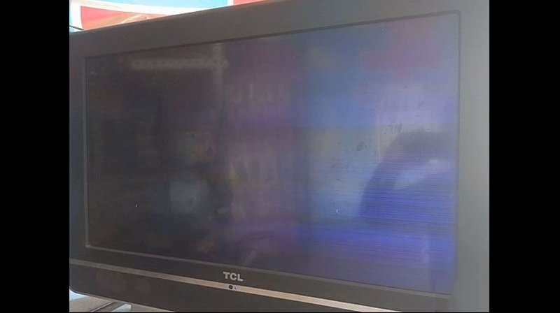

    用户送收到其他维修同行的一台TCL液晶电视LCD32K73,故障是开机图像不断跳闪,拆开机器目测,+5V电源的电容有一个鼓包了[1000UF/16V],更换后故障依旧,开始测电压,结果20V、12V跳变不稳,测C5大电容为330V,应该是PFC功率因素校正电路故障,正常为400V(C5滤波后输出400V左右电压。一般情况下PFC电路电容C5电压在370V到410V之间都是正常的,通过测电容C5上的电压就可知道PFC电路工作是否正常。如果PFC电路没有工作,电容C5上的电压就只是整流滤波后的300V左右),PFC是由IC2的L6563组成,14脚为供电端,正常为16V 的测得只有10V左右,其是由22A组成的电源供电的,接着这个线索往下查,可是16V稳压二极管[DB5]端正常,经过q11就成10V了,仔细分析,Q11是由光藕控制的,网上查的资料显示:开机时电源板的插座NS_ON收到从主板过来高电平开机信号,通过DS9,RS16加到三极管QS3的B极,这时QS3导通,5V电压通过RS15后流过光耦IC6的1,2脚,此时光耦的3、4脚导通,从22A电源输出的20V电压就可以通过Q11给PFC电路提供16V的供电电压,再通过Q12后给PWM电路提供12V左右的工作电压。

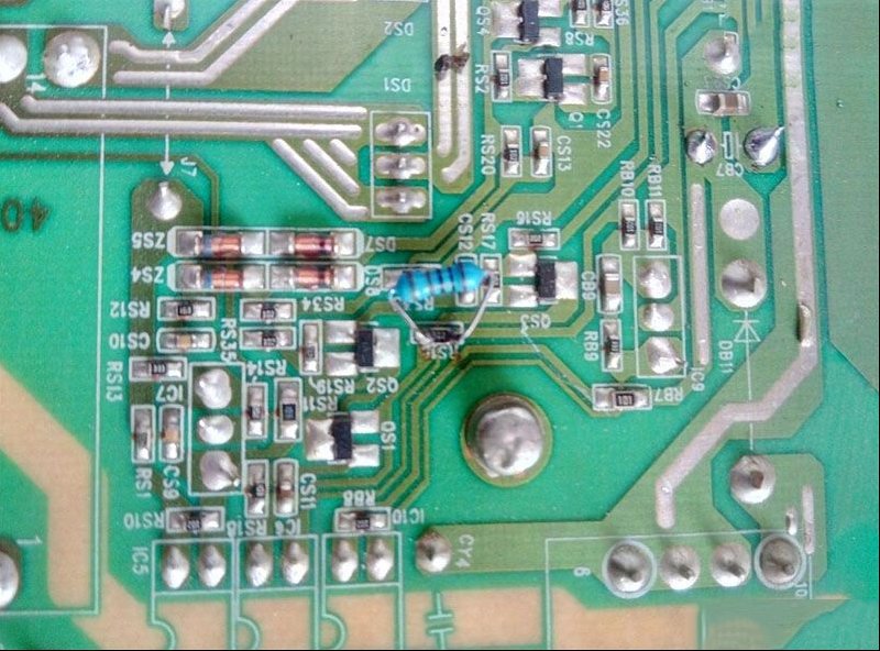

           有了资料的助力,方便多了,测光藕1,2无电压,再往前QS3已经导通,RS15的上端是5V,下端为0.5,断电测得此电阻为100K欧了,标称值为1K,换新后下端有了2.5V 的电压,屏幕上出现了清晰的开机画面,至此故障机修到这里,终于修好值得探讨。。
