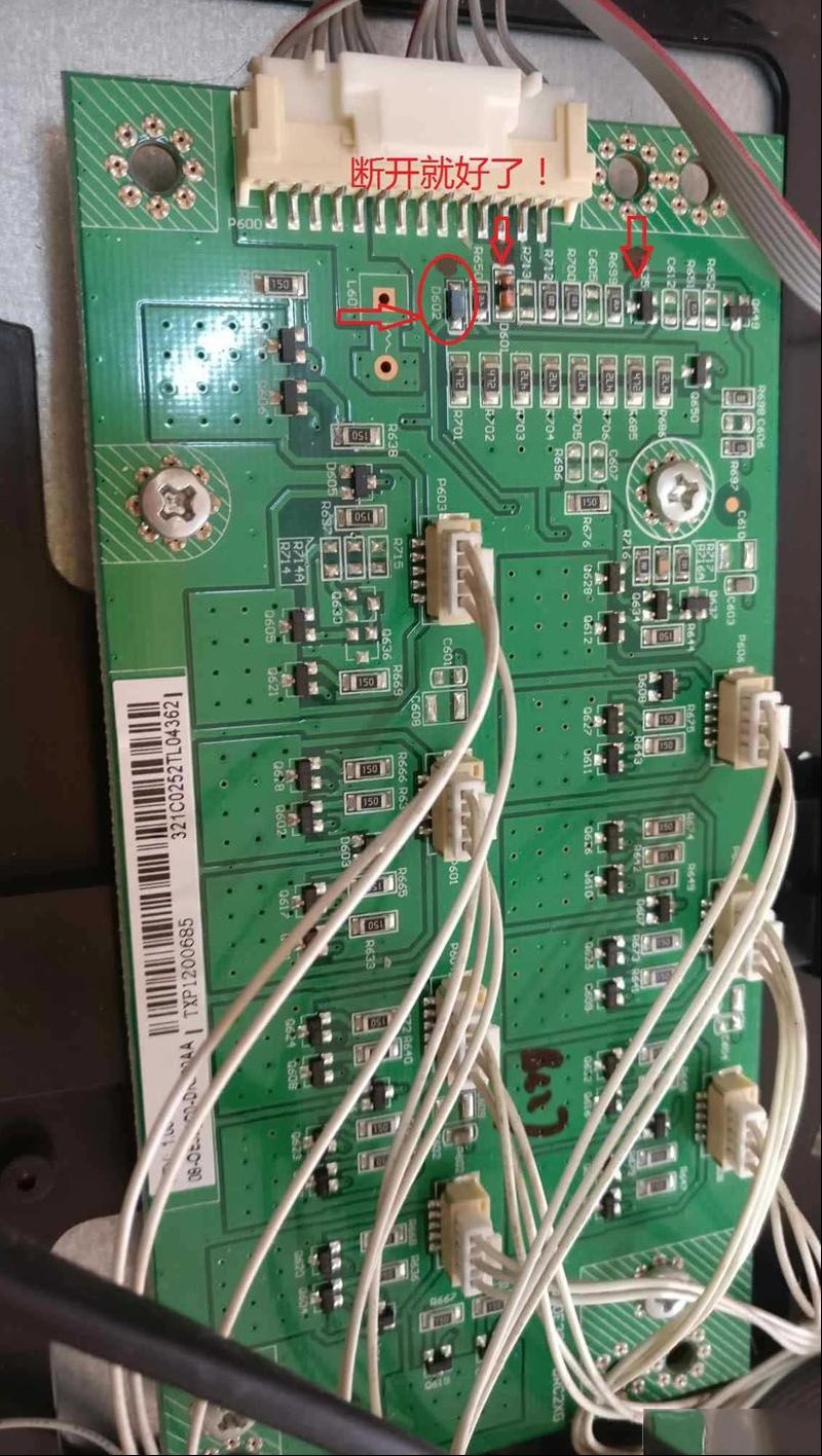

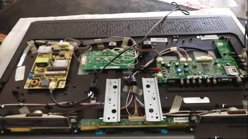

摘要: 收到同行送来的故障机壹台TCL王牌L32F3370B液晶电视,故障表现为是上电开机有声无光,背光不亮。用手电照有图像出现,说明背光坏或灯条出问题。拆机看背光板,发现此机都是24V供电的恒流板。此机有一个通病,就是容易出 ...
    收到同行送来的故障机壹台TCL王牌L32F3370B液晶电视,故障表现为是上电开机有声无光,背光不亮。用手电照有图像出现,说明背光坏或灯条出问题。拆机看背光板,发现此机都是24V供电的恒流板。此机有一个通病,就是容易出现背光误保现象,立即拆掉D602,通电测试机子,背光亮起来,上信号线图声正常。网上也有说拆掉D601、Q635的,也能让此机背光正常启动。各位遇到这类故障可以试试。
