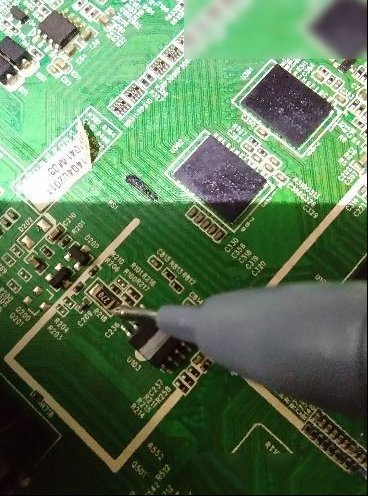

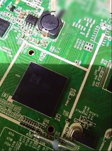

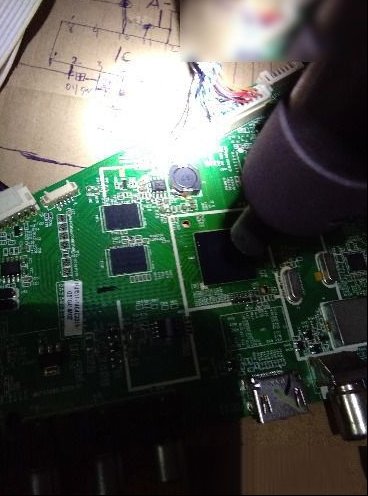

摘要: 收到同行送来的故障机壹台同行转修的TCL液晶电视,这台机器故障是开机红灯亮不开机,拆开机器,检测主板5V、3.3V供电正常,然后检查主控芯片外围电阻R765电压3.1V正常检查,HTCB82556MBFN数据到主控芯片检测点T7-T10 ...
    收到同行送来的故障机壹台同行转修的TCL液晶电视,这台机器故障是开机红灯亮不开机,拆开机器,检测主板5V、3.3V供电正常,然后检查主控芯片外围电阻R765电压3.1V正常检查,HTCB82556MBFN数据到主控芯片检测点T7-T10数据交点电压正常,都正常。只能接上电脑打印,打印出来显示SPIFLASH检测不到,应该是主芯片问题,直接更换MSD6A608HTAB后,再接上电脑打印显示正常。
