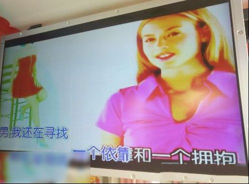

摘要: 收到同行送来的故障机壹台TCL液晶电视L37M61B,故障表现为LCD液晶电视图像不正常,有红色镶边,有轻微的拖尾,背光不是很亮(如下图所示),伴音正常;AS15-F更换好几个,补焊逻辑板大块后故障依旧,电源板的电源值4 ...

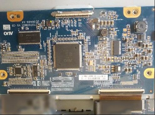

    收到同行送来的故障机壹台TCL液晶电视L37M61B,故障表现为LCD液晶电视图像不正常,有红色镶边,有轻微的拖尾,背光不是很亮(如下图所示),伴音正常;AS15-F更换好几个,补焊逻辑板大块后故障依旧,电源板的电源值4V,12V,5V基本都正常,后来查到故障点是逻辑板测量伽马电压不正常,大块旁边的R753阻值变大,标示18R测量146欧姆,更换10欧姆电阻就好了,故障机修到这里,终于修好值得探讨。。
