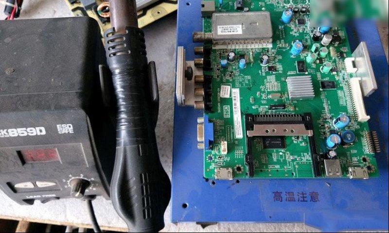

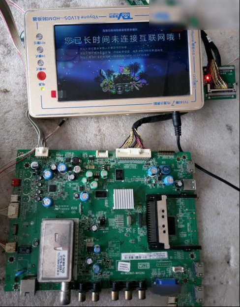

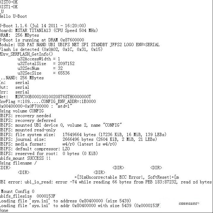

    接一同行送来的TCL王牌L42P7200-3D液晶电视,主板是MS28C机芯,故障表现为冷机开机正常,几分钟后死机。再开机指示灯一闪即灭。查主板个供电正常。连上编程器看看打印信息,跑到unknown FLASH[未知FLASH]不动,如下图所示。
  冷机能开机,怀疑主芯片BGA虚焊或者不良,用热风枪对其加热,补焊BGA后自然冷却,联机再看看打印信息,主板已经运行了。
  接上电源,上电拷机一小时,断电再开都一切正常。

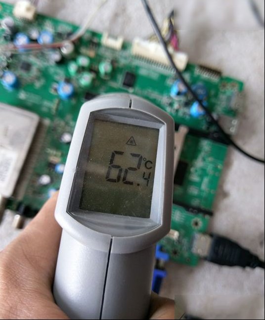

  顺便测了下主芯片温度,难怪会虚焊,看来得加大散热片了。
