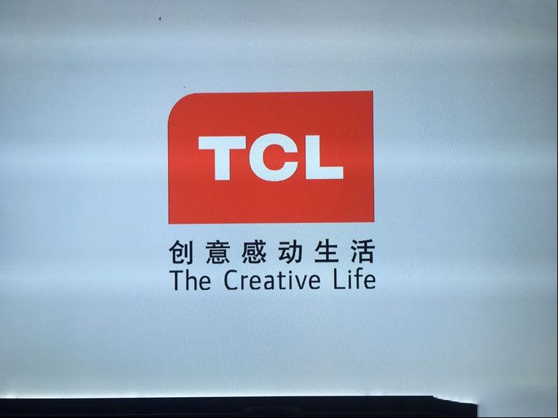

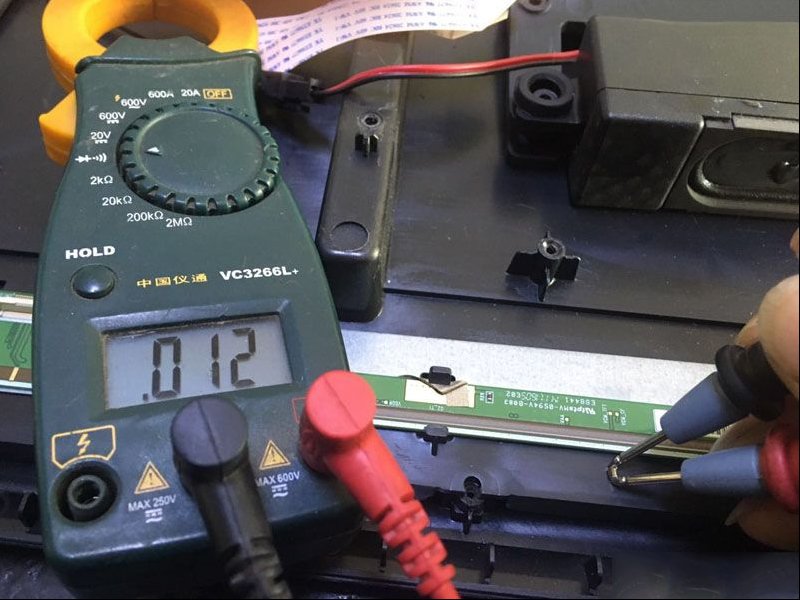

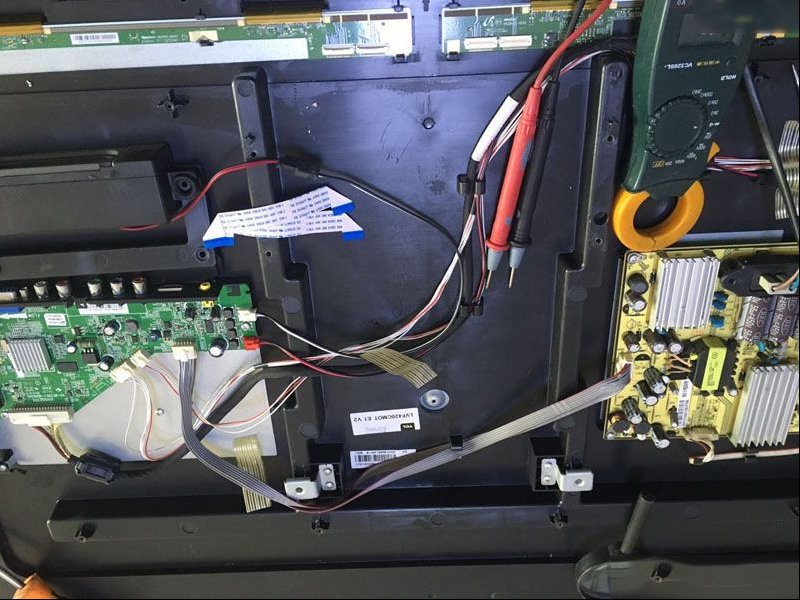

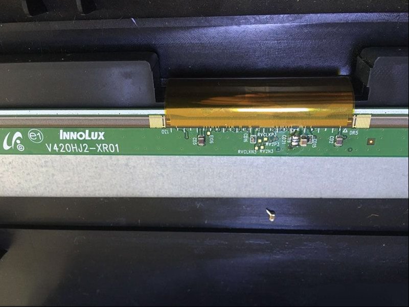

    收到同行送来的故障机壹台TCL L42F1590B液晶电视,故障是开机声音正常,背光亮灰屏。拆机检测上屏12V正常, 测VGL VGH 均无,测VAA短路,此机器的屏号是V420HJ2-XR01;断开边板两根连接排线。发现是右边边板VAA短路,取下CD21后,不再短路,更换贴片电容通电后测试VAA 17.6V。屏显正常,机器修复。
